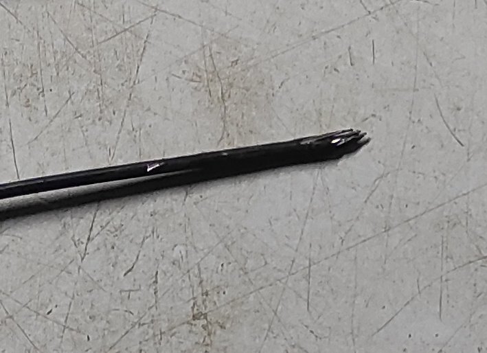

Ještě přidávám detail přetrhnutí

Samozřejmě není pravda že nezáleží na firmě, ona totiž některá to prohýbá, jiná ne. Objednávat 10 lanek kvůli jednomu s tím, že vím, že ji 9 vrátím, osobně považuji za prasečinu vůči obchodu!
