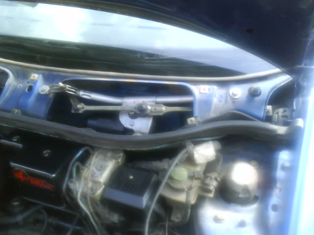

Re: HELP - stěrače vydávají divný zvuk
Napsal: 18 dub 2010, 22:23
od Matto
Pun-to-pravdu si mal, ešte raz dakujem :wink: , pridávam foto ako má byť mechanizmus nastavený v kludovej polohe, možno sa to bude niekomu hodiť.
