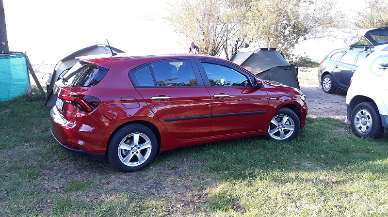

Teď jsem pár dní trávil na Lipenské přehradě na rybách. Přes den vedro, v noci tři - čtyři stupně, déšť i ranní mlhy.
Starty bez problémů a po návratu domů jsem poprvé měřil spotřebu, ale ne podle počítače v autě. Celkově jsem najel 440 km .... půl okresky a půl dálnice. Jel jsem v klidu ( okresky 100 - 110 a dálnice do 130km/h ) Dotankoval jsem u stejné čerpačky, u stejného stojanu a do prvního vypnutí pistole. Spočítaná spotřeba byla 7.1 na sto.
Benzín natural 95 od OMV + plus aditiva.

Zdravím Vildo. Koukám, že sis pořídil stejný alu disky jako já. Jen kontrolní otázka, musel jsi taky sundavat ten zajišťovací čep na brzdovém kotouči?
Re: 1,4 T-Jet
Napsal: 21 zář 2018, 18:42
od Vilda
Martin.nz :
Tohle jsou Dezenty TX a šly namontovat v pohodě. Mezi dírami na šrouby je dost místa, kam trn krásně zapadl .... 8)

Martin NZ se na to ptal 15.4. a to jsem mu taky odpovídal. :lol: (Fiat Tipo 2016 - str.7)
Jinak klid, ta červená Amore je parádní :wink:
Re: 1,4 T-Jet
Napsal: 23 zář 2018, 10:47
od Martin.nz
Tak psal jsi pouze, že máš výrobce Dezent. Tady jsem vyděl na fotce, že má i stejný typ, tak jsem se zeptal. Já mám 15", 5x98mm a prostě v tom místě čepu při lehkém přišroubování vznikala vzduchová mezera několik milimetrů. Tak jsem kolo sundal a viděl, že v té podélné díře kam zapadá čep je vnější strana od toho čepu odřená. Dál jsem to neřešil a demontoval ty čepy. Možná, kdybych na to šel silou tak si to sedlo, ale to se mi nechtělo.
Re: 1,4 T-Jet
Napsal: 23 zář 2018, 18:36
od hans55
Už je mi to jasný :D - ty máš 15", já 16"
