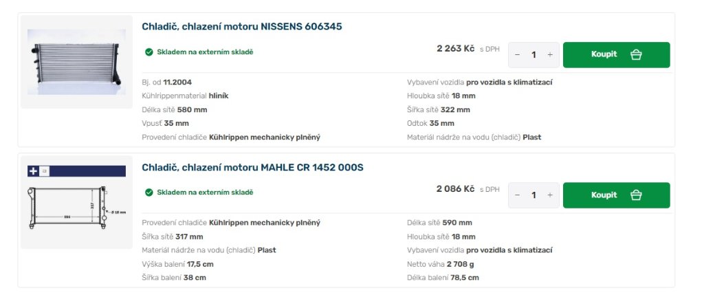

Víš prd ale rozumuješ. Teče to těšněním pod hlavou.
Napsal: 02 bře 2026, 18:33
od pavproch
Vladka1 píše: 02 bře 2026, 15:26 Chladič je za litr.
Ehm.
Napsal: 03 bře 2026, 10:35
od Vladka1
https://www.motora.cz/search.asp?searchtext=51773192
btw Nissens je Polsko..
Denso za 1300,-
Nebo těsněním ventildeklu? Těsnění hlavy typicky rupne mezi 3a4 válcem a žere vodu. že by ruplo aby šel olej ven je dost exotika..... Btw těsnění hlavy je za 200,-, komplet všechno v top verzi i s rozvodama, vodní pumpou guferama ventilů, vešketý těsnění atakdále se vejde 5k (tíly v top kvalitě -= Victor Reinz atd., práce na půl dne max.

Hele měl jsem v ruce chladič Nissens na Focuse a bylo na něm Polsko..
Ale prej sídlo Dánsko, výroba taky tam + Slovensko, Čína, asi i ČR Polsko jen sklad..Btw kvalita nebyla nic moc, otřepy atd. tak možná nějakej fejk..?
Nemám pravdu v ničem - fakt? Mno máš pravdu, chladič nestojí litr ale 879,- (ten Abakus - Motora - polskej překupník)
Btw na Pandu 1,2 44 kW stál Nissens fakt jen litr, možná od Carda?? Ten s nádobkou součástí chladiče.
