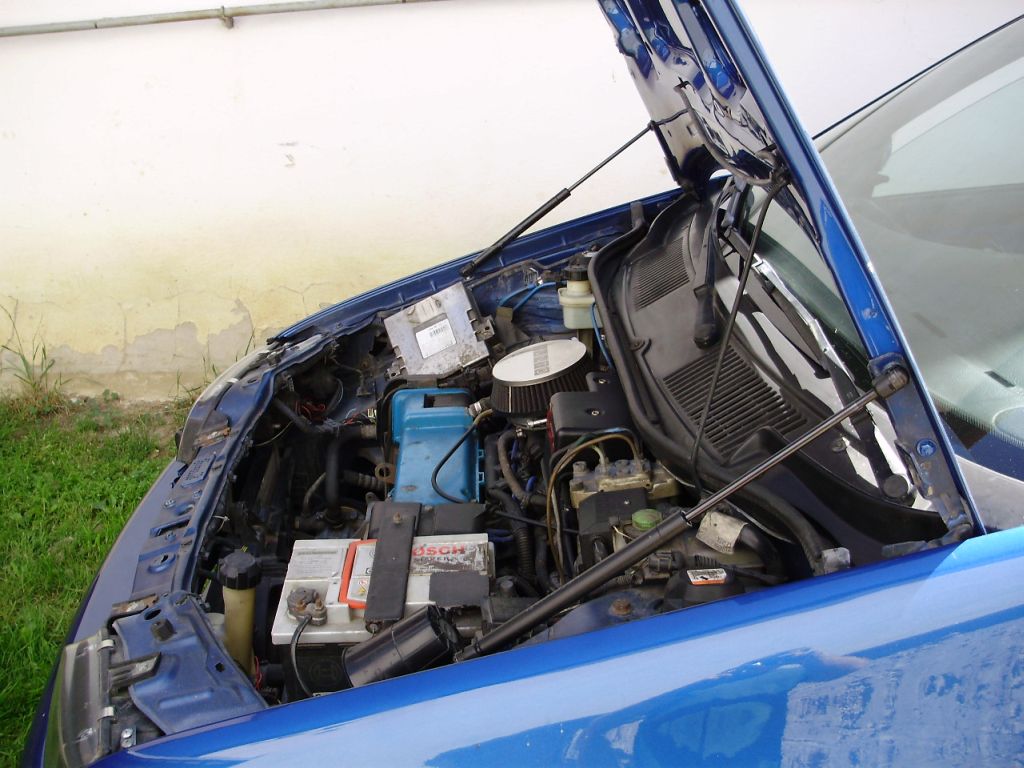

dnes som namontoval vzpery na predný kapotu, celkom šikovná a jednoduchá vychytávka :)

z ceho jsou pls ty vzpery? :-D

bobas- vzpery sú z 3/5. dverí z Punta MK1 , je tu na to výborný návod : https://www.club-fiat.com/viewtopic.php ... a+piestoch
Toti- vdaka za pochvalu, jasné o tej hadičke viem, je to jednak kvôli tomu, že som tam dával väčšiu nádobku na ostrekovanie a jednak kvóli tým piestom, pretože tie otváraju kapotu vo väčšom uhle ako tá orig. podpera, len sa mi nepodarilo zohnať narýchlo nejakú redukciu cez ktorú by som ju mohol predlžiť, ale zajtra by sa to malo vyriešiť.
