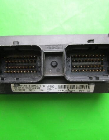

Otázka na ty co se (nejen) auto-elektriky nebojí (já se bojím/nerozumím, velmi):
Zdá se, že "vada" (= blbý kuntakt) je na některém z těhle pinů ftom dvojitém multi-kunektoru k ecu. Vystříkání deoxitem to (dočasně?) napravuje.
Dokázal by něgdo pomoci? Na kterou oblast/které piny se zaměřit = které mají / mohly by mít souvislost s vadou P1220 = škrtící klapa?
(Měnit celou ECU resp. kabeláž se mi opravdu nechce...)
Díky.
Napsal: 30 črc 2026, 23:48
od tomass
S veškerou chemií opatrně. Nesmí nikam zatéct. Nanášet na něčem, co nepouští chlupy kontakt po kontaktu, když už.
Některá chemie je vodivá, jiná naopak izolant. Mám jednu starou příhodu, jak jsem ošetřil Kontaktolem kladívko na přerušovači. Neodjel jsem. Musel jsem očistit kontakt nitroředidlem a pak auto jelo.
Elektronika je na to háklivá ještě víc.
Používám převážně mechanické očištění skalpelem, pilníčkem, malým šroubovákem a piliny otřu Isopropylalkoholem. Kontaktol, Konkor, nebo WD40 používám jen na silový kabely v autě (Baterka, kostra atd.) po předchozím mechanickém očištění spoje a to ještě otřu WD40 do hadru do sucha!
