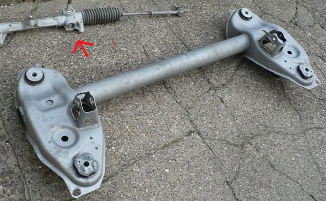

Zdarvím Vás, už nějakou dobu mám problém s řízením, už to bylo asi pri koupi, jen ted jak mam vetsi kola a sportovní podvozek, tak se to více projevilo. Když vjedu do nějaké nerovnosti na silnici v řízení cítím vibrace a auto poskakuje, jako by v tom mechanismu jak je ta hřídel která hýbe kolama tak jako by tam byla vůle. Dá se to nějak stáhnout?? myslím že by to mohlo pomoct? Přikládám foto šroubu jestli je to on, který by se dal stáhnout, jde mi o to jestli je to vůbec to řízení co mám já v puntu (nemám posilovač). Budu vděčnej za veškeré rady. Děkuju.

Ja si myslím, že skôr by sa ti vymlatili čapy ako ten šrob čo si označil, ktorým je riadenie pripevnené o napravnicu. Alebo ma napadli ešte puzdra čo su vo vnutri riadenia, na obidvoch koncoch. A ked hýbeš kolesom ako ked skúšaš čapi na riadení, tak tam necítiš žiadnu vôlu ?

ano je to tá skrutka je som to robil tiež ale je dobré to robiť na aute a isť to vyskúšať lebo ked to dotiahneš moc pôjde ťažko volant a nebude sa vracať po zátačke a to je dosť nebezpečné tak pomaly priťahovať a skúšať optimálne nastavenie .

Děkuju moc!..čepy mám v pořádku, jde to z řízení. Zkusím to utáhnout. K tomu šroubu se dostanu odkama?? Zespodu pod autem??

JardaK69 píše:Děkuju moc!..čepy mám v pořádku, jde to z řízení. Zkusím to utáhnout. K tomu šroubu se dostanu odkama?? Zespodu pod autem??
Ano ide to zo spodu ale potrebuješ dobru golu s klbom a dá sa tam dostať zo spodu . ked to budeš mať ok tak to zas zaklepni .

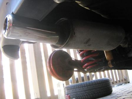

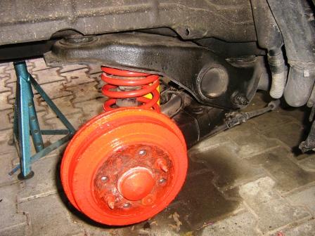

Nějaké novinky :
-sportovné podvozek V-Maxx 60/40 :)
-lízátko Seat Ibiza (pořízeno od Katy)
Výměna podvozku 001.JPG (33.56 KiB) Zobrazeno 5043 x
Výměna podvozku 002.JPG (23.66 KiB) Zobrazeno 5043 x
Výměna podvozku 003.JPG (36.5 KiB) Zobrazeno 5043 x

uuulala, tak jak slo to vic k zemi nez jsi mel, kazdopadne je to tvrdsi co?

Je to tvrde teda fest..:))..ted musim poresit kvuli tomu rizeni ktere ma vuli, ale to snad pomuze to jen dotahnout...Jinak sedi to me prijde asi stejne jak predtim jen s pruzinama, ale tvrdsi je to teda o dost vic:)..perfect..:))
