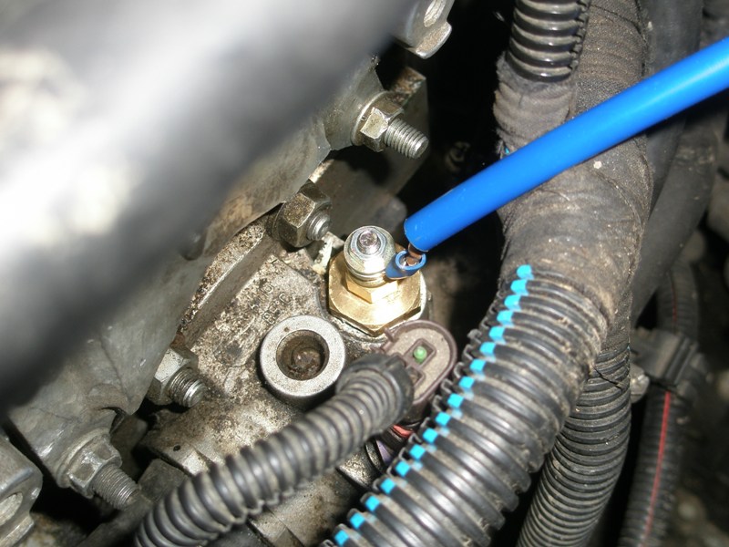

Já jsem o trochu pokročil co se týče teploměru. Zátka je plastová, povoluje se imbus klíčem vel.12 a jde to celkem v pohodě. Závit je na 99% M20x1,5 takže nic z té sady co jsem koupil v pátek nepasuje. Tam jsou adaptéry se závity 20x2 a 16x1,5 Měřeno posuvkou, závitové měrky mám v práci. Dalším krokem bude tedy výroba adaptéru M20x1,5 vnější/cca M10x1 vnitřní pro snímač teploty ze sady.

Tak 1. část hotová. Čidlo i s vyrobeným adaptérem namontováno v hlavě. Dokonce to vypadá, že se to podařilo i zatěsnit. O víkendu snad namontuji i ten budík.

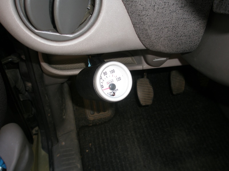

Kudy mám protáhnout kabel mezi motorový prostorem a kabinou tak, aby to bylo co nejjednodušší? Pokud možno někde v oblasti popelníku nebo odkládací poličky vlevo dole u řidiče. Dík.

Čaves,otvor kapotu hod pohlad tesne za uloženim tlmičov by mali byť v priehradke gumenne zasleply z jednej aj druhej strany za tymi zaslepkami je priechod do kabiny.Možeš použiť aj priechodku ako ide plynove lanko z kabiny .Pokial použieš priechodky s vodičovej starany tak kabel maš možnosť zbadať zospodu jak su pedale.Pokiaľ zo spolujazdcovej tak musiš zhodiť tapacirung palubovky,aby si mohol zachytiť kabel

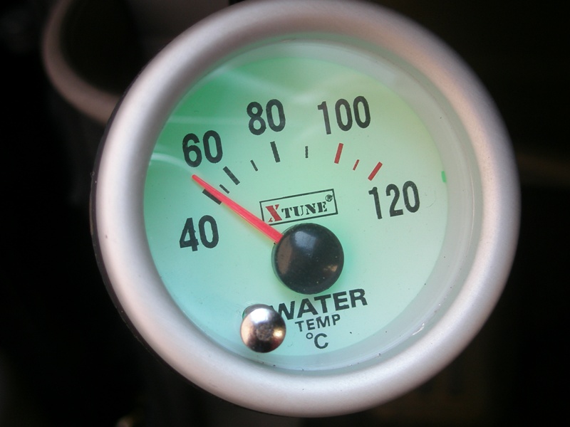

Takže hotovo, teploměr zdá se měří. Ověřeno jen na parkovišti, zkušební jízda zatím nebyla. Dal jsem ho dolů, nalevo od volantu nad odkládací poličku. Nejlepší, nejhustější, nejkrutější a nejdůležitější na něm je 7dmi barevné podsvícení :lol:
