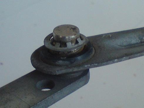

tu segerku co spirit nahodil foto

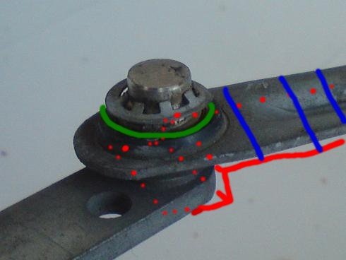

Stahovačkama jsem na táhlo přidělal obdélník z plechu ca 15x80mm (Al plech ze starý lopaty), ohnutej trochu do Z tak aby kloub nemohl vypadnout, oprava na 5 minut, drží to v pohodě..

Takto to treba jednoducho opravit:

Ještě bych tam možná přidal podložku (na obr. zeleně). Tak aby to z kloubu nemohlo vůbec vyjet a zároveň aby se táhlo na kloubu ještě mohlo naklánět..
Ten můj plech do Z je na obr. červeně, stahovačka modře - tohle se hodí na opravu po cestě, kus plechu a něco na přidrátování seženeš všude... Mám to tak asi 30 kkm a drží to v pohodě..

Vladka1, dobrý napad.
Ja tam kde zapadá poisťovací krúžok vždy urobím drážku dookola s pilníkom, pripadne dam pod to podložku.
a už to nema šancu vypadnuť .)
