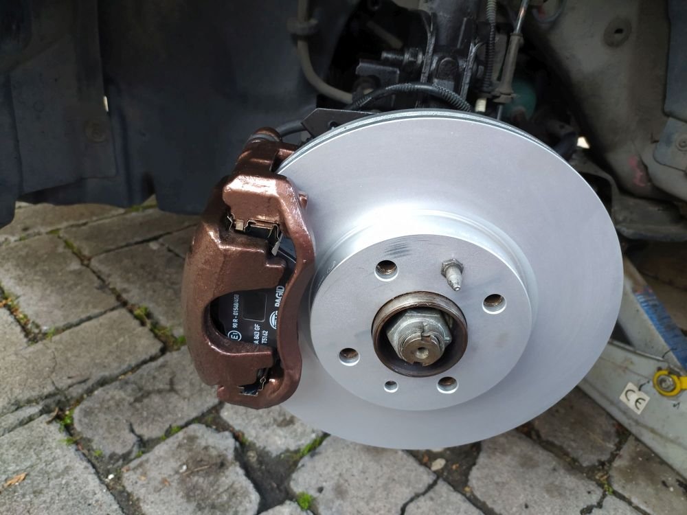

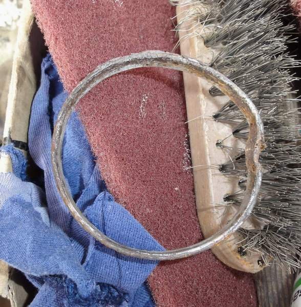

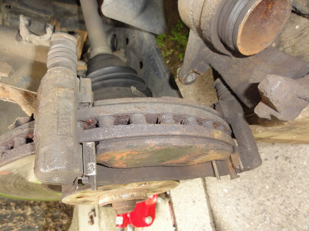

Mám po 1. etapě - výměně brzd na PP kole. Posílám svoje postřehy. Brzdy jsem nikdy nedělal. Děkuji Martinovi za velmi podorbný návod. Bez něj bych se do brzd nepustil a asi bych to řešil jako jindy tzn. nechal vyměnit jen kotouče a destičky u mechanika. Ale u Brava by to nepomohlo. Troufám si tvrdit, že repasi třmenu, pístku, prachovek nedělal nikdo od výroby vozu .Tzn 13 let bez údržby a najetých 300 000km. Brzdy již byly po své životnosti. Já jsem sice už na autě např. měnil pružiny, tlumiče na zadku apod. Ale toto byl pro mě celkem oříšek. Začalo to totálně zarezlými všech šroubů. Nejvíc potrápily 19 u držáku kotouče. Prachovka srostla a žila s třmenem, proto jsem nemohl dát novou prachovku do třmenu 65 vs 67mm. Rozdíl 2 mm na průměru dělal zarezlý plíšek z prachovky. Vůbec to nebylo vidět. Až potom mě to napadlo. Více na fotkách. Celková doba asi 6 h. Počasí, rez. a stav vozu tomu opravdu nepřál.

turbom píše: 02 črc 2021, 22:40 Rozdíl 2 mm na průměru dělal zarezlý plíšek z prachovky. Vůbec to nebylo vidět. Až potom mě to napadlo. Více na fotkách. Celková doba asi 6 h. Počasí, rez. a stav vozu tomu opravdu nepřál.

Ten kroužek je navulkanizovaný do té prachovky. Pokud jsi to nikdy předtím nedělal, tak Tě to ani nemohlo napadnout. Já si svoje užil na R19. Taky mi to nešlo spasovat, pak jsem na to přišel :D U Brava jsem to pak měl to samé. Jak u jiných třmenů na repas, tak u těch co byly původně na autě... A i když ty zadní jsou hliníkové, tak to prostě bez poškození toho kroužku nejde vyndat (= nová prachovka).

Dnes jsem dokončil poslední (4. etapu) repase-výměny brzd podle tohoto výborného návodu. Bravo má najeto 303 000km :)
Proběhla výměna a repase všech destiček, vodících čepů, prachovek atd. Dal jsem 4x kotouče Bosch lakované, 4x destičky Hella Pagid. Cena dílů cca 7000kč včetně kapaliny a brzdových hadic, které jsem zatím neměnil. Brzdy již byly v podstatě po smrti. Pri každém zabrždění hvízdání, pískaní, šustění apod. Nikdy jsem to nedělal a nebylo to tak lehké, jak jsem si původně myslel. Celkový čas byl něco mezi 25-30h. Mechanik by to měl určitě dříve, ale chtěl jsem si to prostě zrepasovat sám. A když je tak výborný návod, tak jsem do toho šel. Z toho spoustu času zabrala příprava všeho potřebného, přemýšlení a hlavně důkladné čistění třmenů, držáků kotoučů, pístků apod. Více zatuhlé a zarezlé byly destičky v třmenech a vodících plíškách na zadku. Ruční brzdu jsem zatím nedělal.

To je spíš o průměru pístku/ kotouče a nastavení posilovače než o značce desek ;) = dané z 90% konstrukcí a běžnýma dílama to moc nevylepšíš.. Dost dělá i plocha kotouče, když je třetina plochy orezlá (obvykle z vnitřní strany kde to nejde moc vidět), tak to brzdí o dost hůř..
Tak vyrezlej třmen jako má Turbtom už nemá smysl repasovat - je vyrezlá těsnicí plocha prachovky, ta pak netěsní dokonale = moc dlouho to nevydrží. Musel by to stočit až na čistý kov, ale pak dát větší prachovku = laik to už neudělá. Takdy bych dal rovnou novej třmen než se s tim jebat a za dva roky to řešit znova.. Dobrý leda na prodej aby to v době prodeje fungovalo... :mrgreen:

Na té fotce v přechozím příspěvku je přirostlý ocelový kroužek ze staré prachovky ve třmenu. Není to téměř poznat.
Zde je kus odstraněného kroužku.
Po odstranění a vyčistění bylo vše v pořádku.
Ty hrůzy zůstaly po minulém majiteli. :roll:
Po celkové repasi mám najeto 1000km a vše je v pořádku. Brzdí opravdu pěkně, nic nikde nepřibržduje, pístky chodí a vrací krásně.
