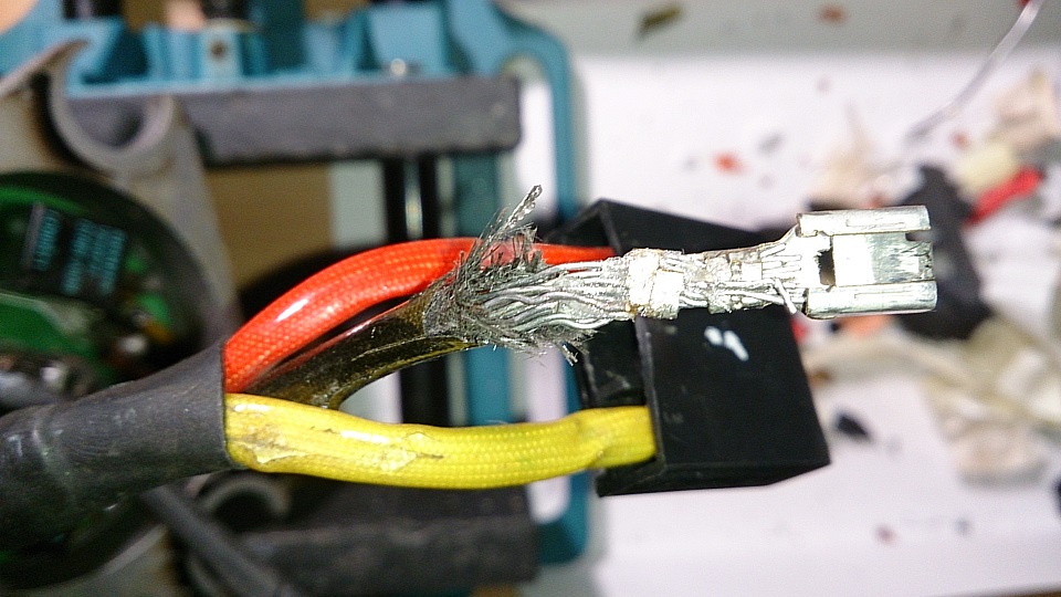

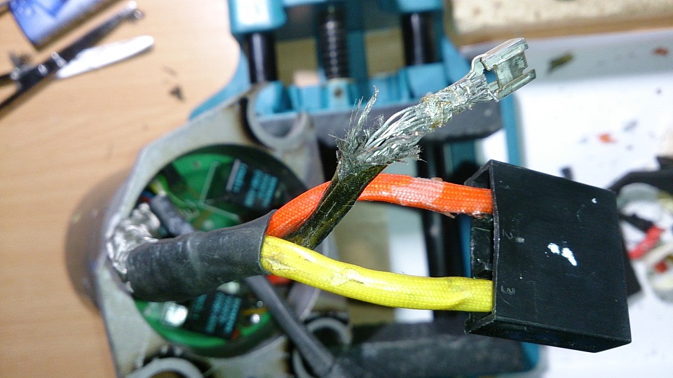

preco servo-motor nedat opravovat neskusenym alebo preco vas odhovaram to robit doma!
vzdy pri vymene serva za zrepasovane kontrolujem stav servo-motora
zrepasovane servo nevymienam za rozoberane servo s porusenou blonbou
a ak ano tak len po kontrole magneta
ale aj tak mi niekedy ujdu neodborne pokusy o opravu
napriklad toto:
nechapem preco sa niekto nezmyselne hrabal v tomto konektore
zbytocne ho pokazil a, teraz do niektorych zil v cievke netecie prud a striedavy motor nema pozadovany vykon
(smozrejme ze to opravim, ale kto potom z vas chce takto opravene servo?)
skoda ze si nepametam od koho mam ten servo-motor - ale asi by som mu za to ruky polamal
a kazdy mi povie do telefonu, nie nie nikto to nesklusal opravovat a ked pridem tak je
servo-motor na šrot poničeny
(budem musiet viac kontrolovat odovzdane servo-motory alebo zvysit cenu za pracu)
opravovat po niekom je robota naviac a zdlhava

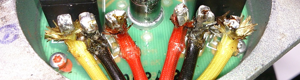

toto tiez nechapem, ak niekto nieco roby tak nech to letuje poriadne
toto je ukazka neodbornej alebo neporiadne prace, este sa to da prezit
ale mal som aj sto-krat horsie skoda ze to nemam nafotene
elektrikar by sa nasmial
kto nevie poriadne letovat tak nech sa do toho naozaj nepusta
