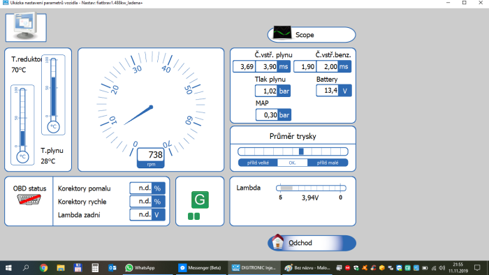

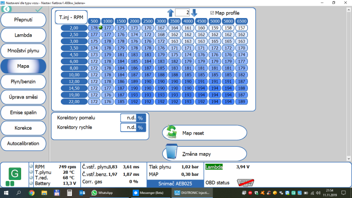

Jinak ano to číslo je cca stejne, ale čas v milisekundach se mění... Podle otáček
Re: 1,4 T-Jet
Napsal: 11 lis 2019, 21:51
od little_boy
ne, to v tom mas gulas, osa y jsou benzinove vstrikovaci pulzy, ty se meni podle zateze motoru, 2ms odpovida volnobehu a 20ms plnemu boostu turba. Typicky LPG funguje tak, ze si odmeri benzinovy vstrik a aplikuje korekce a tim budi lpg vstrikovace - idealne aby lpg pulzy byla tak o 30% delsi. Pokud by je musel protahovat na 200%, tak nekde kolem 3500 rpm by pod zatezi nabehnul na limity plynovych vstrikovacu. Pod tabulkou te to ukazuje delku plynovych pulzu a nikdy nesmi preahnout delku pracovniho cyklu motoru (perioda otacek *2, protoze 4 takt)
Edit: konkretne na 4000 rpm je pracovni cyklus 60/4000=>15ms => 30 ms max delka pulzu, jinak vyrabis chudou smes

Já to chápu...
nemyslel jsem 200% ale hodnota v bunkach...
jinak tydy je to při nastartovaném motoru.
Když jsem to dovezl od plynaře bylo to chudé...hodnoty v bunkach se pohybovaly kolem 160,ted je tam skoro 200 v zátěži....
korekce ůambdy je skoro rovna 0 takže nastavené špatně to asi není, i spotřeba odpovídá cca +15% oproti benzinu kdy jsem jezdil za 7,6 a ted jestím za 8,8-9L/plynu

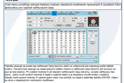

jinak tady je to vysvětlené...
je to koeficient...

ondrus: hodnoty v bunkach jsou jevne procenta, viz hodnoty vstriku benzinu / plynu a vysvetleni. Mas maly vstrikovace, pokud te to pod zatezi jde na 200%, jses daleko za limitama a jezdis na chudou smes. Pokud to na limit narazi i v closed loopu, bude to rozjebavat adaptace ECU, protoze se to bude snazit obohatit i kdyz uz to samozrejme vic nepujde. Plynar ktery te to delal je dobry diletant.
U vstrikovacu magic sli pouze vymanit trysky, jukni se jak to mas ty a potun to at ty hodnoty v tabulce dostanes do rozsahu 110 - 130

Tak s plynařem jsem volal,říkal,že to uplně procenta nejsou,ale dal Ti za pravdu,že standartně se dodává ta lišta s triyskama 1,8 on je zvětší na 2,2 u Tjetu,ale není problém je ještě zvednout na 2,3 aby ty hodnoty klesly
Re: 1,4 T-Jet
Napsal: 13 lis 2019, 13:08
od Ondrus84
Tak zvětšil jsem to na 2.3mm a šel o 30 v buňkách dolů, uvidím kam uhne korekce...

no jestli mas benzinovy vstrik 1.8 a plynovy 3.6, tak je to 200% benzinovyho vstriku :) Doporucuju to project a hlidat delku plynoveho vstriku pod zatezi aby te to vzdy vyslo kratsi dobu nez jsou dve otacky motoru.
Na to tuneni vrtackou pozor, ja je mel od plynare taky prevrtany a skubalo to, az kdyz jsem dal origo spravny rozmer, slapalo to jak hodinky. Prece jenom ta vrtacka neudela tak hladkou diru a necha tam hrany.
