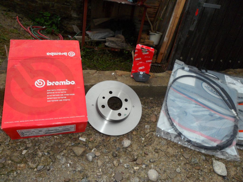

Napsal: 11 říj 2011, 18:32
od Matto
dnešný nákup :D
kotúče Brembo - 25€/ks
platničky TRW - 25€/sada
lanovody ručnej brzdy na GT -19€
čiže skoro 100vka v pi... a to sú ceny ešte dosť zrazené :mrgreen: , ale teším sa , dúfam, že to bude za to stáť :D
