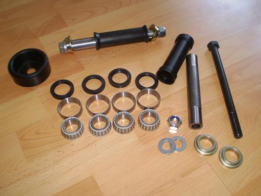

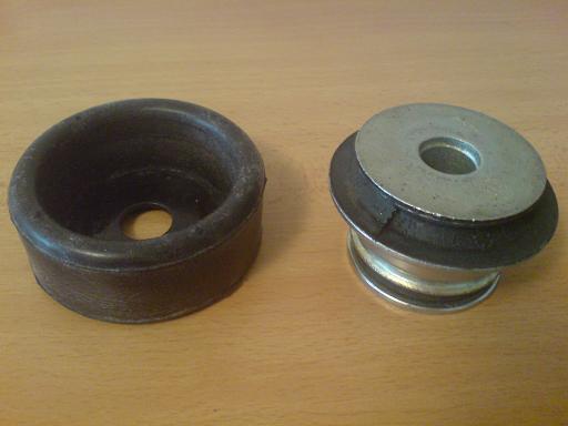

Tak aby sa nepovedalo ze aj umna sa nic nedeje,Puntas mi nedavno dal najavo ze je cas mysliet aj na udrzbu,pri prechode nerovnosti som pocul vzadu buchanie,najhorsie sa mi stalo ak som siel okolo posty,a vosiel do diery..a buchlo to akoby cela zadna naprava mi zostala na ceste :D.Pozeral som do papierov co kedy prechadzajuci majitel menil v servise,a dosiel som k tomu ze bola to zadna opravna sada lava,pise tam aj rameno lave zadne,i ked nevyzera byt druhe lebo je rovnako hrdzave ako prave(ved Fiat servis :? ),a menil sa aj silentbok na tej strane,silentbok aj opravna sada vyzera byt ako nova..takze to menene muselo byt urcite az na to rameno lebo to sa mi nezda,po pravej strane uz som mal rozbity puk na silentboku a po vybrati skrutky z neho sa vysypalo pekne mnozstvo hrdze,aj pri pruzeni to vydava zvuk,alebo ak podskoci koleso,takze typujem to fakt na opravnu sadu a ten silentbok maly
Prv som chcel zamenit silentboky vsetky vzadu,ale bol som v obchode unas v KE..a majitel povedal ze vzadu zadne tie velke silentboky ani sa nemenia,lebo nesu tak namahave a su ovela silnejsie,ze co sa meni tak je akurat maly silentbok vzadu a ta opravna sada.Takze som zobral od kolegu z fora Robec opravnu sadu-par ktoru mal na predaj-novu,a kupil sa maly silentbok na pravu stranu,Inac ostatne puky aj silentboky vyzeraju byt v ok stave co som pozeral..
Opravna sada za zatial vymeni na pravej strane,kedze v papieroch pise ze v servise menil tu opravnu sadu,rameno,aj silentbok 8/2007,takze ma tri roky a je jak nova
