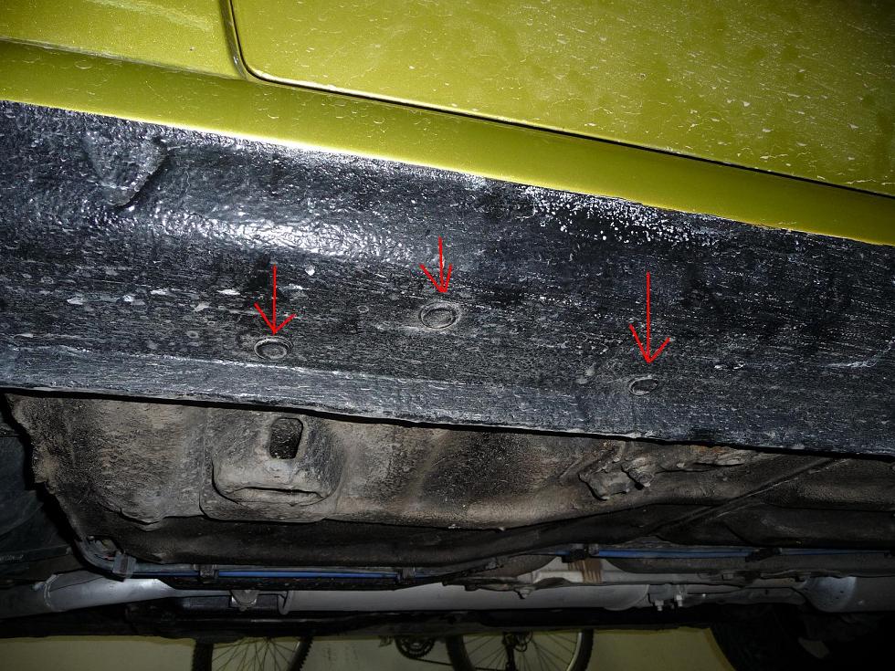

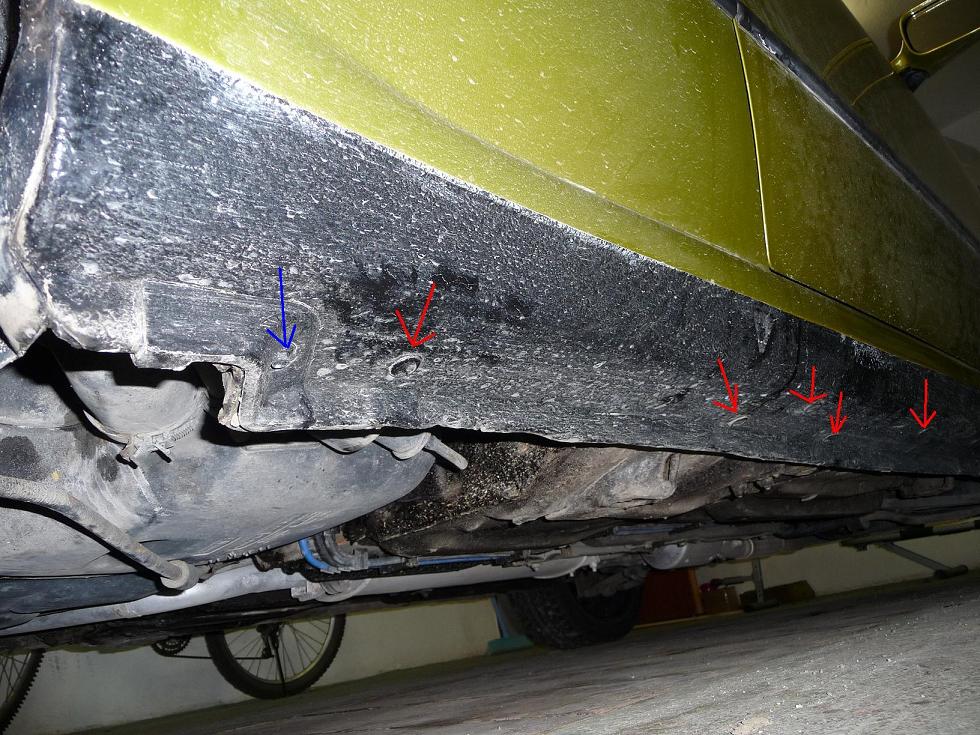

Tak tu so fotky:
Kedze nemam doma prahy lebo uz sa dali vcera strieknut,tak si neviem teraz vydiskutovat kde presne tie drziaky pre zapatky na prahoch boli ci po spodnej casti alebo z boku pre vrchnu,no ako som teraz pozeral tak zapatky nejake gumene mam na podbehoch ale zospodu,na fotke som vyznacil cervenou sipkou,jedna foto oddialena dalsia priblizena,tak neviem ci su to tie miesta presne pre tie plastove zapatky? lebo mne sa zda ze by nemali ist zospodu ale z boku,ci mylim sa?
Liborko okrem toho tu pisal ze na jednej strane tu treba prichytit skrutkou a na druhej tiez,jedna strana zadna pri kolese ma tu skrutku vyznacil som modrou sipkou,ak tam siaha prah nanu tak v pohode by to slo,no pri prednej strane tu som zial neodfotil co som pozrel na rychlo tak neni tam skrutka ale mam dojem zapatka tiez je to ako na konci na takom mieste

nemas tam pripravu.by si musel tie diery vyvrtat podla prahov.tie diery su z boku a tusim aj nejako od spodu je nieco ale to je nepodstatne.

Myslel som si ze na bok podbehov maju ist hlavne,nic to teda,dieri robit nechcem,tomu sa chcem vyhnut,nepotrebujem vymenit krasu za koroziu,skusi sa to uchytit skrutkou na jednom aj druhom konci ako uz tam je a vravel Liborko,a ostatok lepidlom

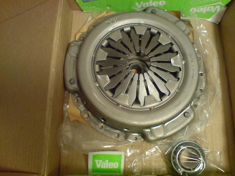

No a kedze som mal uz nejaky ten cas problem so spojkou,zrejme ide o lozisko,pri startnuti auta strngotala,pri stlaceni spojky do polky este viac(trvalo to cele asi 3min,potom bez znaku hucania)..tak sa dockal Puntas aj novej spojky Valeo...cena supova 70E ;-)-New
