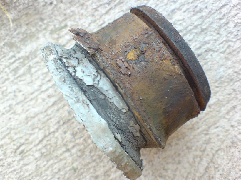

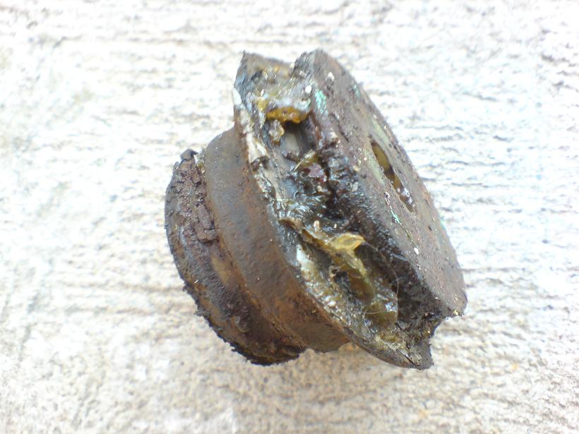

Tak aby rec nestala..co je nove,Vcera sme vymenily s ocom na zadnej naprave-pravom ramene opravnu sadu a 1 silenbok,kedze mi pri nerovnostiach riadne trepala obcas,no a nedalo mi to tak som ho prehovoril a sli sme este dokupit dnes zvysne tri silenboky a na tie ktore patria puky ak sa nemylim tie male tak aj to,a vymenila sa aj opravna sada na lavom ramene.Takze mam vymenene vsetky 4 silenboky aj obe opravne sady...tak som spokojny jak cert a da sa povedat ze so zadnou napravou sa uz starat nebudem ibaze by odisly tlmice este.Este dodam ze sme nechceli menit na lavom ramene opravnu sadu,lebo predchadzajuci majitel nosil auto do servisu a v roku 2006 nasli sme blocek kde mal napisanu opravnu sadu a podla vsetkeho co sme pozerali slo zrejme o menenie na lavej strane,kedze skrutka ktora sla cez osku bola ako nova,napokon po vybrati sme zistily ze co sme si mysleli aj sa stalo pravdou ze v AutoPalaze su betari riadny lebo novu opravu sadu nemohli dat ale maximalne vymenit skrutku a jedno lozisko nanej aby usetrily,a to druhe lozisko uz bolo suche a by casom narobilo problemy,a cena na blocku bola jak za celu opravnu sadu a za pracu tiez pekna,okrem toho majitel daval pri 60tis km menit spoku celi kit,vysolil pekne prachy a uz to spominane lozisko mi hrka,takze tiez urcite mu nevymeniíly celi kit ale vymenili len nejake stare lozisko ktore ziskali z nejakeho stareho punta
Takze co moze a clovek dokaze nech si radsej urobi doma a bude mat dusu viac na pokoji ako zverit to do autorizovaneho servisu,lebo zaplati pekne prachy a robotu oddzubu a s clovekom vypecu,popripade ak ma nejakeho znameho tak to radsej zverit jemu,ak ani obe pripady tak uz ine mu potom nezostava..stare silenboky,fotka iba z dnesnych sice nie najlepsia,ale guma sa uz po obvode odtahovala a bol silenbok volny
PS: este k tym silenbokom,na zadnej naprave ako je jasne sa rozlisuju zadne a predne silenboky,tie zadne su menej namahane a v obchode majitel vravel ze sa nikdy nemenia ze neodchadzaju ze nestretol s tym sa nejak ,ze len tie predne tie su viac namahane a rameno nanich skace,tak tie este sa menia a nane idu tie puky,na tie zadne nie,vymenil sme vsetky aj tie zadne,neboli este vadne..no predsa auto uz ma svoje roky a ked sa meni tak nech to stoji zato..v novembri uz 14r pre Puntasa,nalisovat sa nam podarilo ich celkom rychlo
