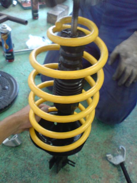

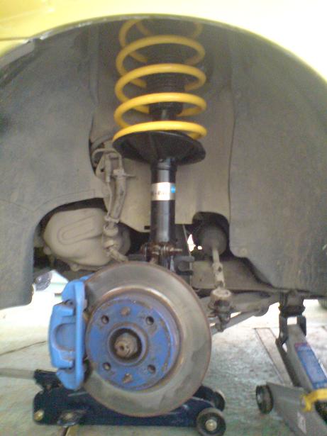

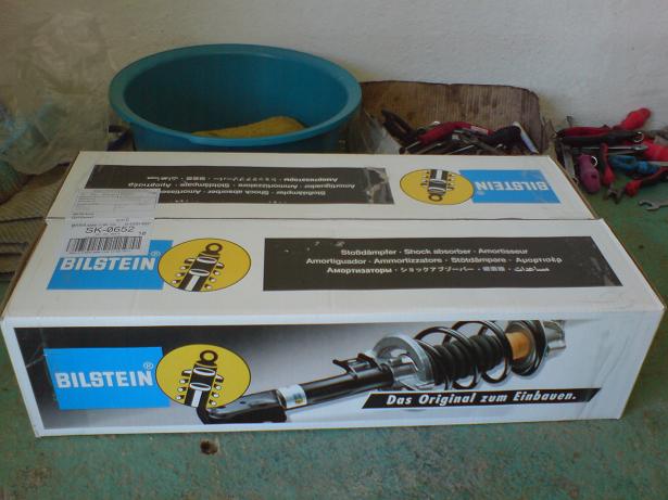

Takze Bilsteiny-tlmice predne dorazily ako mali,nahodily sa minuly tyzden v piatok-den pred zrazom v TV,nejake tie foto:
Po vybrati starych tlmicoch a stlaceni starych a novych neuveritelny rozdiel v tvrdosti,stare co slo stlacit lahucko jednou rukou tak tie nove Bilstein mal som co robit aby som ich stlacil oboma,preto sa mi aj hned potvrdilo ze su fakt tvrdsie ako mnohy po forach pisali a zvladnu aj tvrdsie jazdy,takze 100% spokojnost ze som sa prene rozhodol lebo k tvrdym sport.strunam Apex len si viac a viac budu rozumiet.
Ked som tlmice este nemal doma tak som cakal ze po nahodeni prednych strun spadne predok do tych 4cm,po nasadeni sa ukazalo ze su tlmice tak tvrde ze doslova auto pevne drzia a nespadlo to ani az tolko,klesol mi predok 2.5cm dole a je to premna celkom prijatelne,este mohlo kludne mozno aj o 1cm max dole,ale nevadi mi to,vyzera to hned uz inak a rozdiel tam je vidiet,cuchat to necucha nikde,vyskusal som to hned aj na Zemplin.Sirave ak som liezol na travnik po nerovnej ploche a bez problemov.Medzera medzi falcom a kolesom u lavej aj pravej strany je rovnaka a nijak sa moc ani nemeni ak stojim aj spadom -sikmo na jednu stranu,a pri nerovnostiach je to v pohode,citit trocha viac tvrdost ale ziadny buchot,Zadne Apexy si este nechavam a v buducom mesiaci planujem kupu aj zadnych Bilstein a uvidi sa ci zostanu apexy aj vzadu alebo seriove struny podla toho v akej vyske budu drzat Bilsteiny zadnu napravu ak sa nasadia
Vymenily sa uz aj predne ulozenia kedze to uz cele bolo dole,a sami tiez neboli aj v najlepsom stave,lebo ta guma v nich sa uz kyvala
