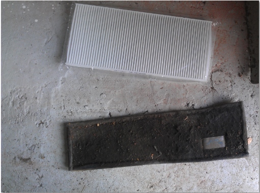

no tak jsem to konečně vyměnil :mrgreen:
samozřejmě jsem koupil i filtr, než mi došlo, že u mě v puntu ani žádnej od výroby nebyl
to, co jsem tam našel je nějakej filtr, co si tam dal předchozí majitel (přikládám obrázek)
ten, co jsem koupil se tam dá dát jenom, když tam je právě ten držák na ten filtr
u mě tam jsou prostě jenom 3 díry a bylo to přelepený tim filtrem
tam jsem tam dal nějakou podobnou filtrační látku a přilepil to pattexem total fix
kdyby někdo v budoucnu měnil, tak tady je návod
1. zvednout kapotu :mrgreen:
2 vydloubnout víčka stěračů a vyšroubovat matky, stěrače vypáčit plochym šroubovákem
3. odšroubovat (asi 8 šroubků) a vyndat ten plast, nevim jak se tomu nadává :lol: , a u toho fakt bacha, musí se to celý ohnout, aby to šlo ven
4. no a ten filtr je po levý straně vevnitř

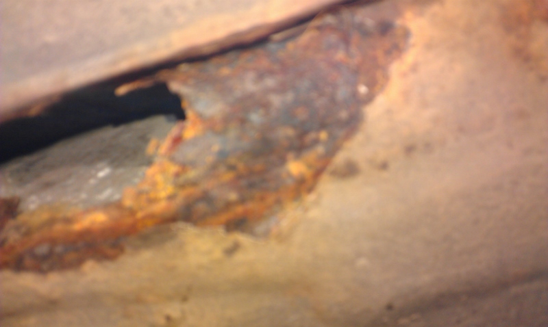

jinak punto jede dobře, v prazích jsou prorezlý díry jak do prdele, tak zejtra zajedu na rampu a zadělám to montážní pěnou

Jak se tak koukám tak ty prahy jsou snad nejhorší věc na celým autě.....dneska mne borec říkal že nejdražší na tom autě je autorádio :-/

no včera sme tam ještě objevili fakt obrovskou prasklinu v jednom prahu, tak zas pěna a celej podvozek untrbodyšusem :D

Mám v prazích díru jak dořiti takže se ani nedivím :(
Hold za 2 roky z toho bude malá kostka železa :(
