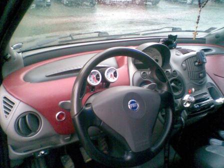

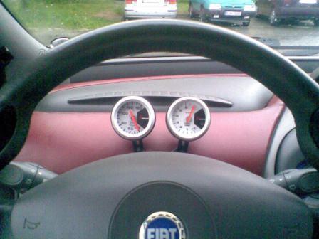

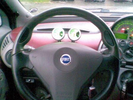

Tak dnes som dnes konečne namontoval pridavne budiky teploty a tlaku oleja.
A takto to vyzera.

Tam mám navigaci. Teploměr je v displeji a na tlak oleje je kontrolka, budík je dobrý pro nějaké závodní speciály, ale proti gustu... :)

Teploměr oleje máš na displeji....? to asi néééé :?:

jinak Alexi, vypadá to docela OK, trochu jako tykadla šnečka. Já bych to dal na levý A sloupek, ale i takhle to bude splňovat účel :wink:

Na A sloupku by mi to asi vadilo ve výhledu, toto není špatný umístění, já bych tam chtěl otáčkoměr a teploměr oleje, ale zajímalo by mně jaká je kýžená provozní teplota oleje?
A jedna řečnická: proč se do aut dává teploměr vody, když teplota oleje je podstatnější???

Minimaxa píše:Teploměr oleje máš na displeji....? to asi néééé :?:
Píšu teploměr, ne teploměr oleje. Na co je mi u tohodle auta dobrej teploměr oleje. To je dobrý u nějakýho závodního speciálu, ale u Multi :?: A název tématu zní: "Teplota chladící kapaliny a otáčkoměr 1,6 16V".

Tiež som chcel budiky namontovať na A stlpik ale nepodarilo sa mi dopasovať držiak preto take riešenie.Momentalnu teplotu mi ukazuje 80 až 90 stupnou.Zatial som ho poriadne neprevetral lebo všade prši a ja mam po havarke trošku strech na vode.Inač tie budiky su doplnene aj o chladič oleje tak že aj tak asi nebudem vedieť teplotu oleja multiply bez chladiča.

ok, ok, ale když čtu: "pridavne budiky teploty a tlaku oleja." tedy jde o teplotu a tlak oleje. Jsem češtinář patriot, tedy komentuji to co čtu :wink:
