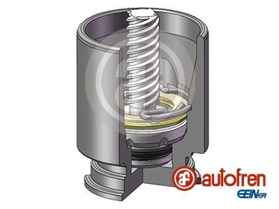

Auto již nemám delší dobu, ale vzpomínám si, že mi to zadní brzdy dělaly také. Zjistil jsem, že jsou tam špatně uložené destičky, které na sobě měly výstupky, které bylo nutné správně zasunout do vybrání v pístku. Nebylo tam dobře vidět, jak jsou tam destičky vložené. Když jsem měnil zadní kotouče s deskama, tak jsem na straně pístku na destičce ubrousil ty výstupky a dále bez problémů.

Tie výstupky na doštičkách majú svoju funkciu.
Základ je mať správne natočený piest, aby tam tie výstupky do piesta zapadli.

Jen by mě zajímalo, jakou mají výstuky na destičkách funkci, když to zcela bez problémů fungovalo i bez nich, a to i ruční brzda. Některá auta jiných značek tam výstupky nemají.

tie vystupky su kvoli samostavu vôle pre ručnu brzdu v brzdovom strmeny, inak nebude fungovat.

Tie výstupky zabezpečujú, že sa piest neotáča a vôľa pre ručnú brzdu sa vymedzuje cez šrúbovicu.

Prohlédl jsem si jinak zobrazenou sestavu zadního pístku a je zřejmé, že šroubovice se otáčí uvnitř pístku a tím vymezuje vůli a vytlačuje pístek. Pokud nebudou výstupky na destičce, tak se maximálně může pístek při postupném vysouvání otáčet na destičce. Každopádně brzdy fungují i bez výstupků. Teď se chystám na brzdy na Rapidu, kde na originálních zadních destičkách není žádný výstupek, systém brzd je zde podobný.

Zasunut piest do strmena :x takže lavý sa u mna zasuva točením do ľava a pravý do prava ako je písane v dielenskom manualy. Musel som povolit odvzdušnovak aby to išlo bez velkeho odporu. Popri tom som vymenil prachovky na brzdových lankach.
