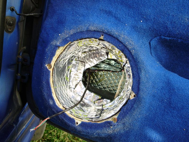

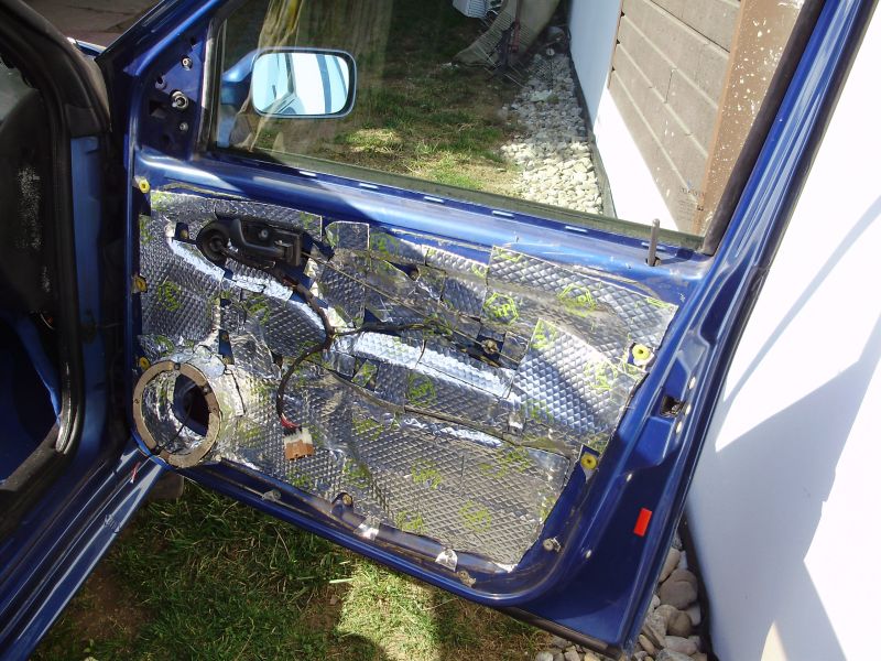

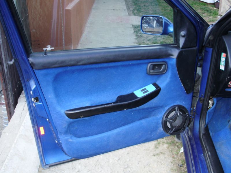

včera a dnes tlmenie dverí, minul som na to 5 ks. STP Gold plátov 53×75cm... ináč zmena rapídna, zatial mám repráky napájané z rádia a aj tak mi pri 14 hlasitosti už riadne vibruje podlaha :)

tak to ma vyzerat ked sa tlmi tak poriadne ale
a. dufam ze ta fotka kde mas odfotee detailne otvor pre repro ze si s tym stp platom nezmensil ten otvor lebo ak hej neni to dobre aby mali kade vybracie odchadzat chapes asi co myslim

kovvalsky- otvor som nezmenšoval, akorát mi dosť blbo vyšiel, zasahuje tam kúsok dverí, kedže som to musel robiť podľa tapacíru, tak to tak vyšlo, celkovo tie dvere na Punte sú riadna fuška, všade niečo trčí, zavadzia, atd... druhý krát by som to robiť nechcel :D
