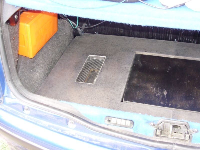

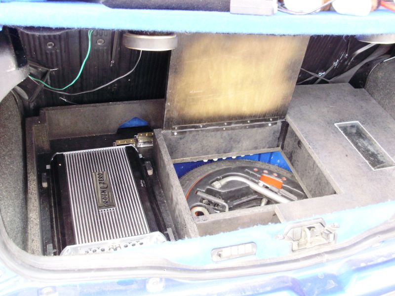

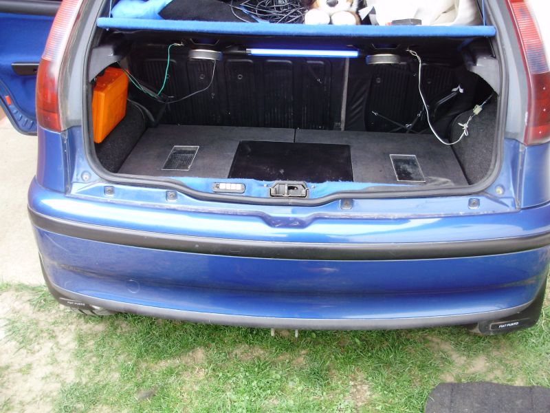

- no sám som zvedavý, ako to nakoniec vymyslím, pretože pôvodne som s kapacitorom nerátal, napájanie malo isť do distribučných blokov a odtial do zosikov, hlavne či mu v tej podlahe najdem dobre miesto ... inak dnes som ju skúšal v aute, išlo mi o to odmerať, výšku medzi podlahou a platom, horko-ťažko som nameral 34cm, čiže budem potrebovať čo najnižší basák, zatial rozmýšlam nad týmto :
http://www.autodax.sk/eshop/subwoofery- ... -1690.html" onclick="window.open(this.href);return false; , inak to ide velmi pomaly, nemám v poslednej dobe na auto moc času, no dúfam, že aspoň do leta to budem mať hotové
, takto nejak to zatial vyzerá
- Podlaha1.jpg (100.76 KiB) Zobrazeno 4774 x
- Podlaha2.jpg (81.69 KiB) Zobrazeno 4774 x
- Podlaha4.jpg (89.27 KiB) Zobrazeno 4774 x

no paradne to je len akosi sa ti neda aj tak vytiahnut rezerva ze? no som zvedavy ako to bude vsetko hrat ked to dokoncis no musime sa stretnut v tom trencine aj s tymi pepanovcami
