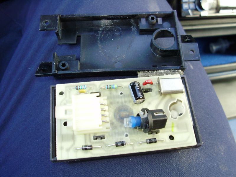

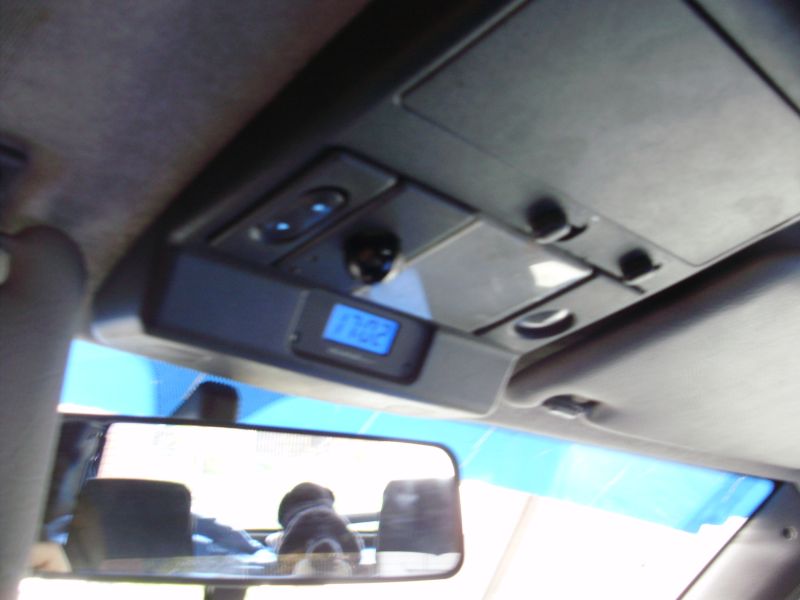

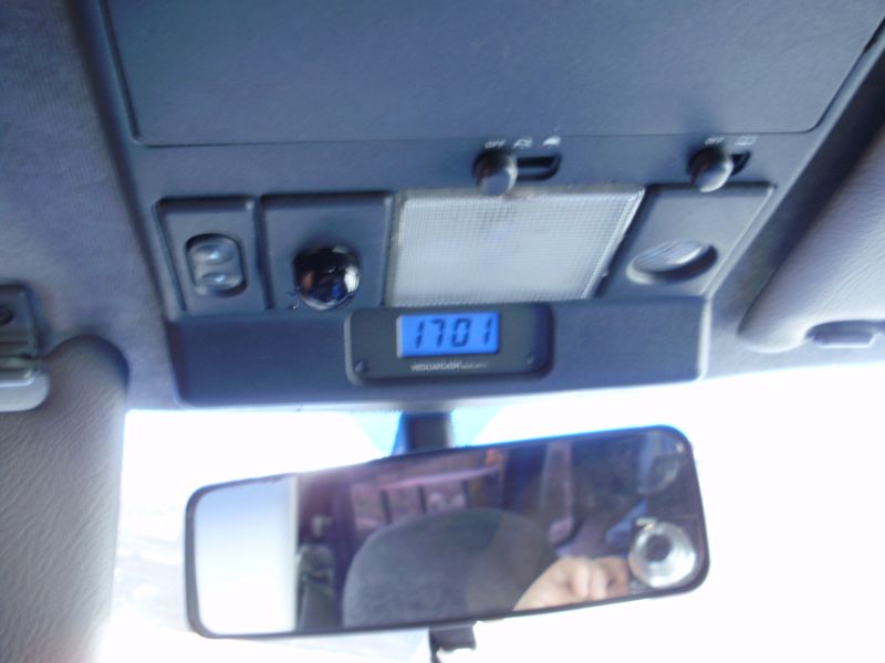

a pohral som sa trošku s hodinkami, už svietia na modro 8) , stačí vymeniť žiarovku(taká istá ako tie čo osvetlujú kúrenie, dakujem TOTImu za radu) za modrú LEDku, tú som, ale musel o pár mm, skrátiť, obrúsiť,bola moc dlhá, no a ešte treba vybrať zelenú svetlovodivú fóliu(nachádza sa pod tým plošákom, ten treba opatrne vypáčiť z úchytov) , hlavne dávať pozor, aby vám s tých hodín nevypadli tlačitká na nastavovanie času, aby ste ich potom nemuseli hodinu hladať po aute ako ja :evil: ... no a ked som to už mal rozobraté, preletoval som SMD ledky aj v tlačidle na šíber, ako inak za modré :)
