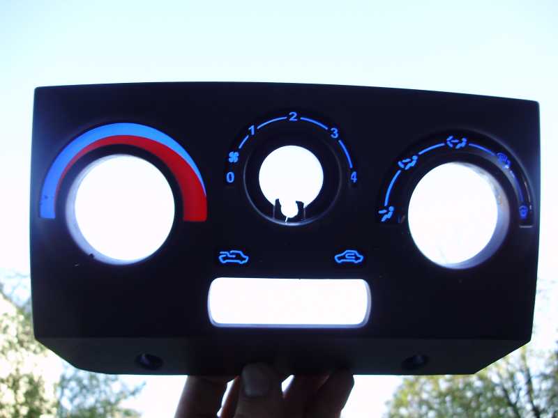

Takto nejako to vyzerá oproti svetlu:)...

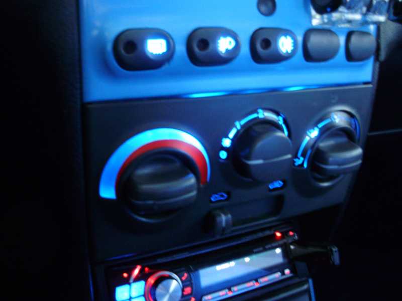

a takto už na svojom mieste...
Napsal: 25 dub 2012, 22:35
od PuntoRacer
clkom dobre to vyzera, ale zaujima ma, ako si to tam pripevnil ked povodne to bolo zatavene
Napsal: 25 dub 2012, 23:08
od HIISS
Podsvietenie pekne,kolko ta to vyslo+postovne? nejdem davat len tak informativne :)..a ten prehliadny panel co bol zataveny..tak predpokladam ze Mato riesil obrusenim tych bodov aby sa uvolnil nic ine nezostava :)
Napsal: 26 dub 2012, 12:50
od intel_sk
tak presne Erik....mal som to dole aj ja,asi na dvoch bodoch je to zatavene...obrusis alebo ked mas pajkovacku tak to pekne rozdelis...a potom aj pekne das spät zatavis to spajkovackou...alebo voskom...vyzera to pekne....on mal aj link odkial to objednal v predchadzajucich prispevkoch
http://www.tuningsamolepka.sk/e-shop/bu ... 4219.eshop" onclick="window.open(this.href);return false;
Napsal: 26 dub 2012, 17:03
od Matto
čo dodať, intel to všetko napísal za mňa :) , je viacej možností, ako to rozdeliť a spojiť všetko naspäť, bud tá spomínaná spájkovačka, alebo sekundové lepidlo, stačí na pár bodoch zakvapnúť, alebo to iba zložiť do kopy a našrobovať do stred panelu, drží to aj tak :) , objednal som to z toho odkazu, aj s modrými budíkmi, to stálo 51€ :? aj s poštovným, to sme platili napoli s pepoxxom :wink:

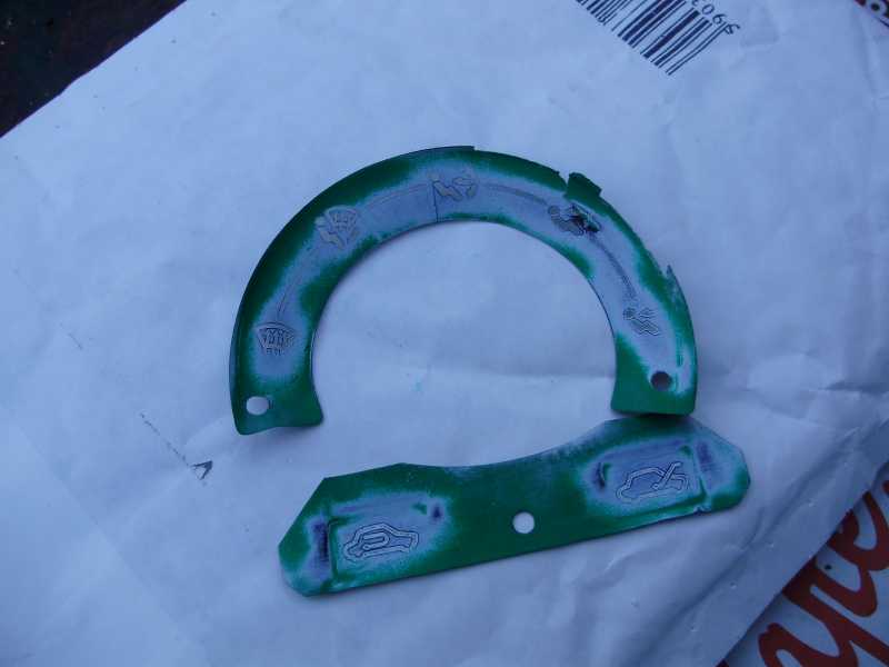

no nálepka to nieje, je to taký štitok skôr, no a tie čo sme kupovali, sú robené tak, že v strede je modrá(alebo inak farebná) fólia, niečo také ako býva napr. na bombonierach... a na tom sú z oboch strán nalepené polepy,v ktorých sú vyrezané tie symboly, možno by sa to dalo aj doma urobyť, pokial by si zohnal nejakú farebnú foliu a mal kvalitnú tlačiaren, cez ktorú by si si vytlačil samotné polepy, na ktorých by si ešte musel vyrezať napr. nejakým skalpelom, tie symboli.... no skrátka bola by s tým hrozná robota :) .... ale pri tom podsvietení kúrenia sa to dá spraviť aj tak, že jednoducho vyberieš tie origo štítky, a opatrne z ich zadnej strany , pomocou odlakovača na nechty, zotrieš zelenú svetlovodivú farbu, tým pádom ti tie symboly budú svietiť na bielo, takže treba potom ešte vymeniť tie origo žiarovky za farebne, podla tvojho vkusu, ja som tak skúšal, no tie štítky sa mi pri tom drhnutí dotrhali, tak som to nakoniec nechal tak a objednal tieto, takto vyzerajú tie origináln štítky po zotretí tej zelenej farby:
