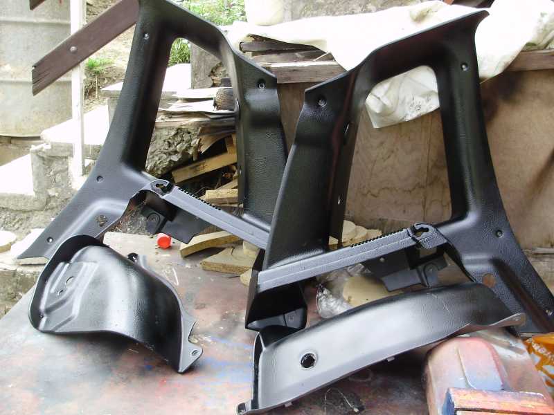

inak dnes sa opäť trochu striekalo :) , znova sa opravovali plasty, tento krát z kufra, tiež už boli dosť ošúchané, nevyzeralo to bohvieako

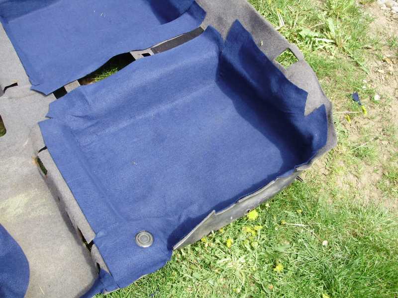

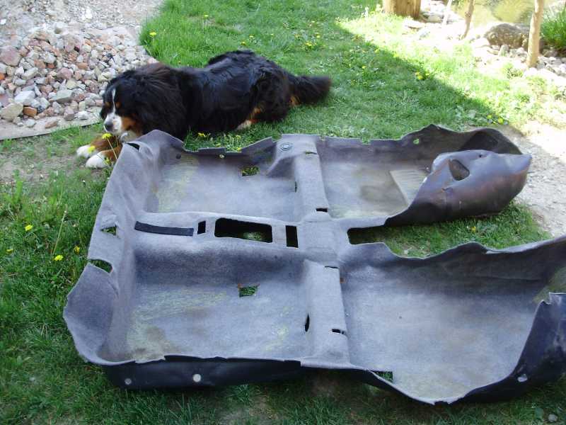

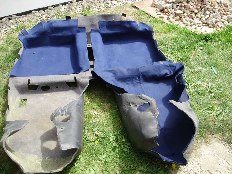

...a začal som robiť aj na novom koberci, starý už bol starý :) , ale hlavne dosť pošlapaný a navyše sa skladal z dvoch odtienov modrej, takže dúfam, že táto verzia už bude podľa mojich predstáv, a hlavne ešte na neho prídu časom malé vyberatelné koberčeky, nech čo najdlhšie vydrží čistý...

ahoj Matto....len by som sa chcel opytat aku farbu sprej si pouzil znacku a ci dal aj lak ??
dikes
PS:nova latka pojde na to stare ??koberec
ja som bol tiez zastancom nastiekam to a das ist alles ale potom ako sa my v aute cela farba zvraskavela asi po tyzdny a zacala sa olupovat a ja som musel vymenit palubovku o striekani nechcem ani pocut takze aj mna to zaujima cim si to nastrikela ja ked tak som uvazoval o plasti dip
no chalani, je to striekane sprejom na plasty, normálne zbehnem do najbližšej predajne Farba-Laky vypýtam si čierny matný sprej na plasty a je to, výhoda je, že pod to netreba dávať základ, akorát treba podklad poriadne odmastiť ( napr. Jarou), no a potom pravdaže poriadne prelakovať vrchným bezfarebným lakom :wink:
intel_sk- ten koberec som už pred tým mal očalunený modrou látkou, akorát to po tých rokoch už nevyzeralo moc pekne, hlavne v predu bol dosť udupaný a špinavý, tak som sa naštval, kúpil novú látku, starú postrhával, a idem to spraviť nanovo, ked už to mám všetko rozmontované treba to využiť :)
