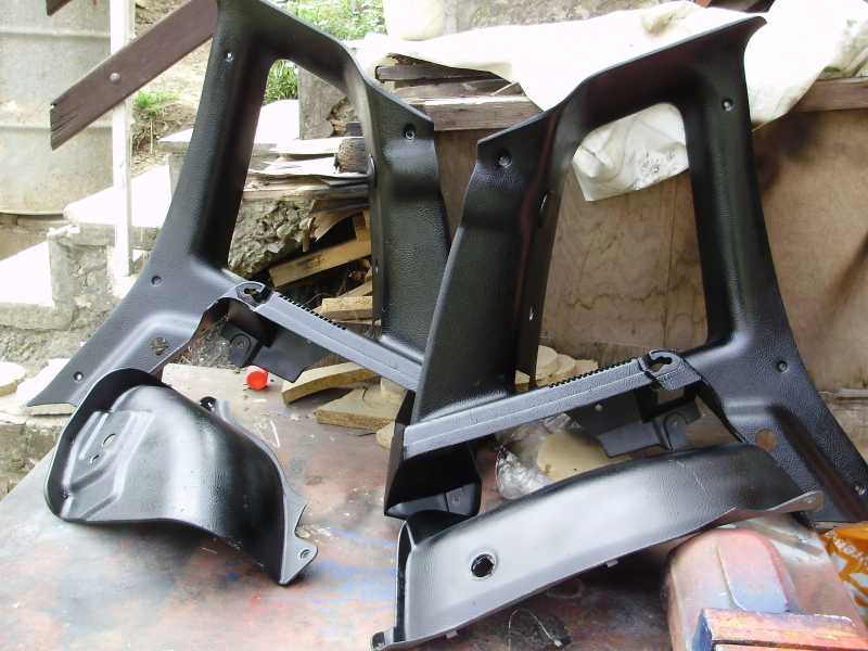

inak dnes sa opäť trochu striekalo :) , znova sa opravovali plasty, tento krát z kufra, tiež už boli dosť ošúchané, nevyzeralo to bohvieako

ahoj Matto....len by som sa chcel opytat aku farbu sprej si pouzil znacku a ci dal aj lak ??

ja som bol tiez zastancom nastiekam to a das ist alles ale potom ako sa my v aute cela farba zvraskavela asi po tyzdny a zacala sa olupovat a ja som musel vymenit palubovku o striekani nechcem ani pocut takze aj mna to zaujima cim si to nastrikela ja ked tak som uvazoval o plasti dip

no chalani, je to striekane sprejom na plasty, normálne zbehnem do najbližšej predajne Farba-Laky vypýtam si čierny matný sprej na plasty a je to, výhoda je, že pod to netreba dávať základ, akorát treba podklad poriadne odmastiť ( napr. Jarou), no a potom pravdaže poriadne prelakovať vrchným bezfarebným lakom :wink:
