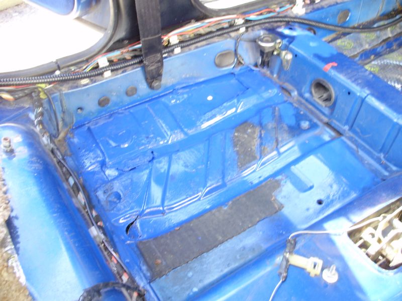

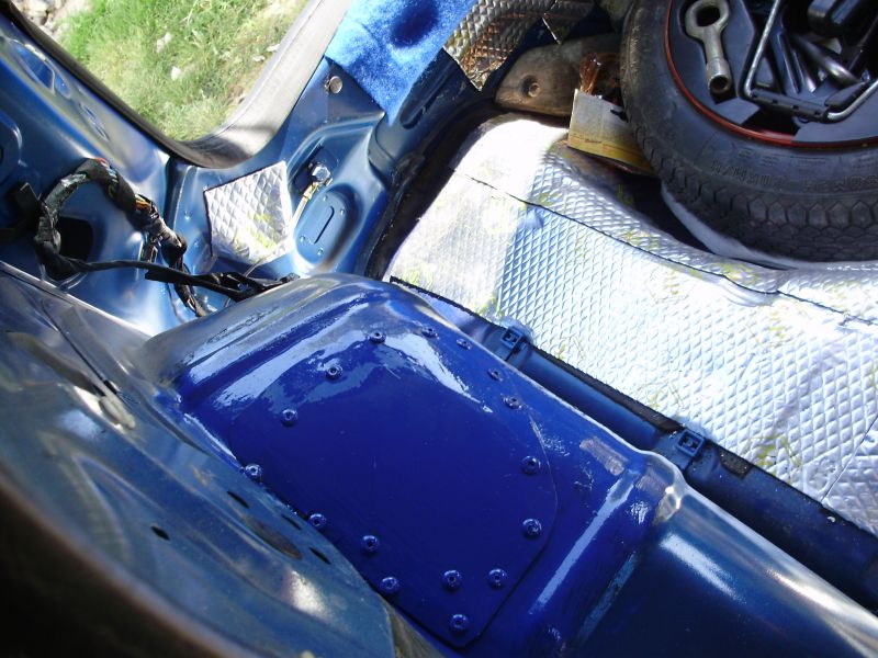

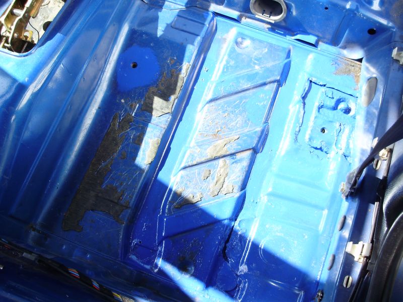

uff, a kedže je akorát prestávka na hokeji :) .. využijem to, a nahádžem tú pár fotos mojej víkendovej roboty :| ... takže v piatok sa začalo podlahou, ktorá sa vyvarila, zospodu preplátovaná plechom, zatretá Bodyčkom(gumoasfaltom), zvrchu čo bolo hrdzavé sa odrezalo, vybrúsilo, ošetrilo odhrdzovačom a nakoniec pretrelo modrým Alkytonom, uvidíme kolko to vydrží...
zadný blatník som nakoniec vyriešil prenitovaným plechom, pekne vykklepaným a znovu zospodu Body a zvrchu Alkyton.

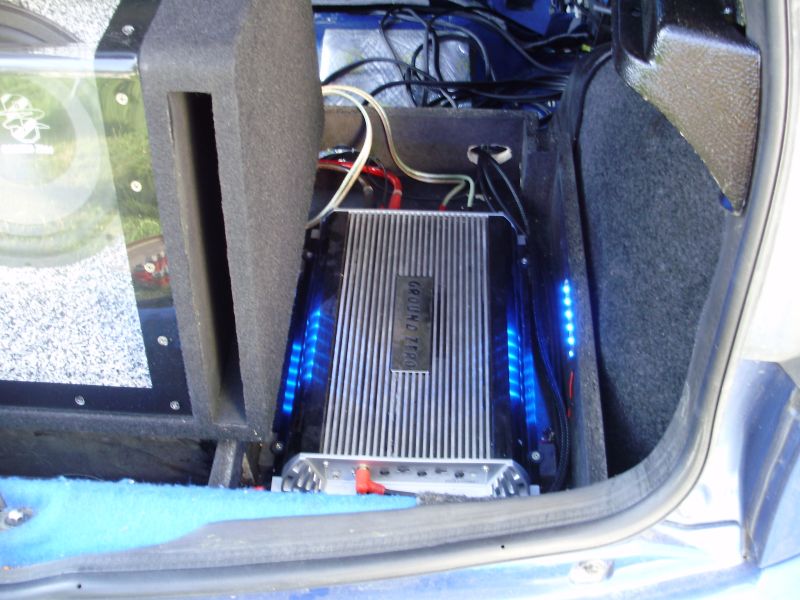

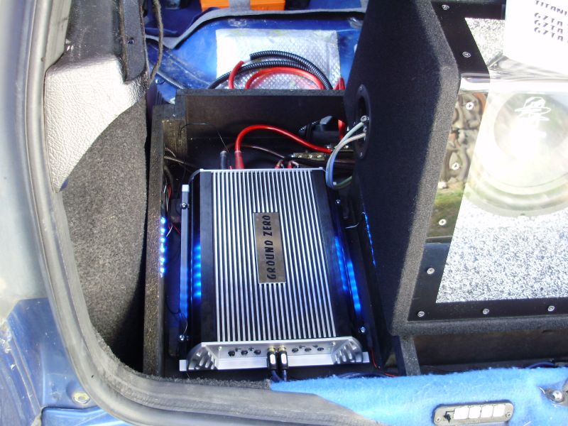

dalej sa urobilo káblovanie baterky :arrow:
Napsal: 20 kvě 2012, 20:39
od Matto

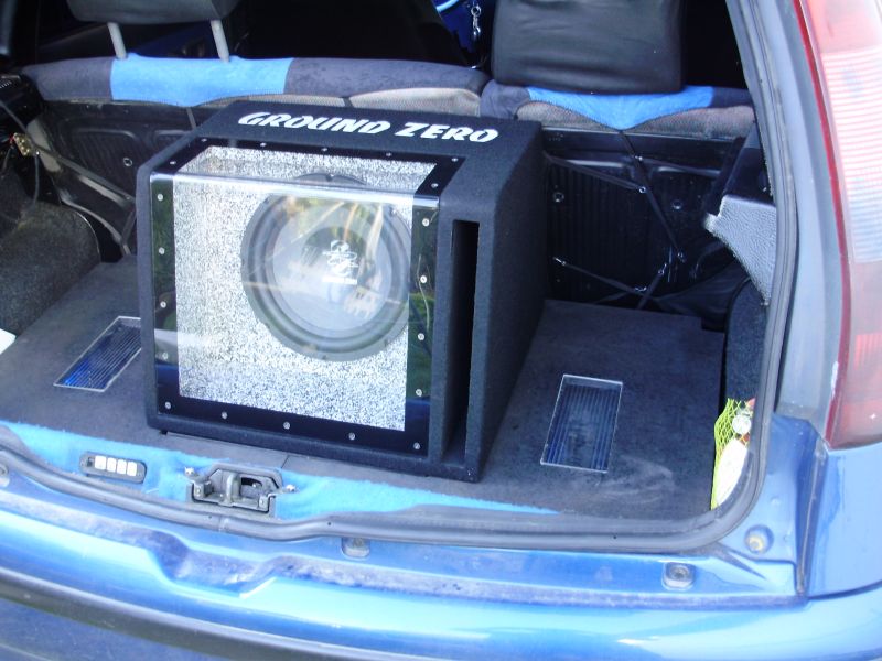

a v nedelu sa to podarilo všetko zapojiť, síce zatial len-tak na ,,hulváta,, no čakám ešte na kapacitor potom sa to uprace, a z velkým strachom som to skúsil všetko zapnúť :shock: a ono to hrá :mrgreen: , síce ma ešte potrápil jeden s vypínačov na zap. zosilňovača, ktorý bol od výroby zlý, no naštastie som na to rýchlo prišiel :P :arrow:
v najbližších dnoch ma ešte čaká namontovanie kapacitora, nastavenie zosikov, zatial som to nastavoval, podľa tipov z netu, ale musím sa tomu viacej povenovať... dalej očaluniť podlahu v kufri, nahodiť plato, ktore možno budem robiť nanovo, staré je trošku prehnuté, a ešte asi tisíc iných drobností :)
