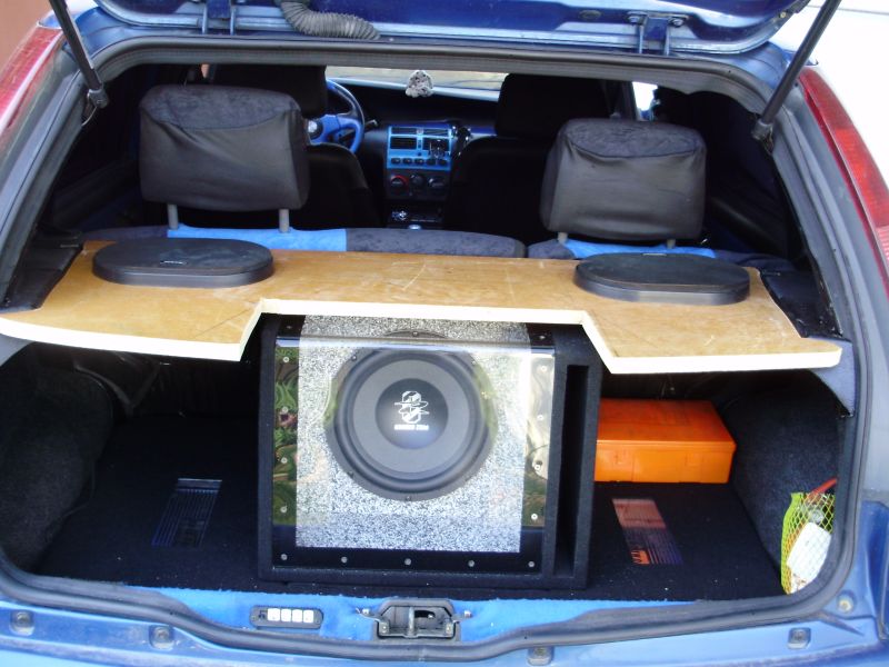

no chalani, čo poviete na niečo takéto? :arrow:
špekuloval som aj nad tým laminatovaním, no došiel som na to, že už teraz zle vidím dozadu, pri cúvaní, a ked by som tam spravil ešte také ,,kopce,, nevidel by som ani tolko :|

kks ty si nejaky rychly :shock: to nie jak ja :D ja kym sa k niecomu dokopem tak to trva tyzdne :D ....vyzera to v pohodicke :) a co uz si aj skusal ako to hra ?
Napsal: 24 kvě 2012, 21:45
od kovvalsky
upne vpohode ja tam mam dvojcentimetrovu dosku na tom kobar a svoj ucel to spli je to pekne a hlavne ide o hudbu ver tomu ze ti co stavaju show car nejde im moc o kvalitu zvuku len im to tam ziape vsetko dohromady a mas z toho misung potiahni to latkou a ak chces trocha zdvichnut tie ovaly daj tam kruzky pod ne a nemusis laminatovat

Pepoxx- :D , zapojené to ešte nemám, akorát som porovnával zvuk, ked bolo plato cez celý kufor bez dier a potom takto ako to mám teraz s tým výrezom, a rozdiel bol ozaj počuť, teraz sa musím ešte rozhodnúť do akej farby ho očaluniť, či do modrej alebo čiernej... :)
kovvalsky- jj, látkou sa to potiahne, a krúžky už robiť nebudem asi, až taký frajer s lupienkovou pílou niesom :D
a jedna rada pre tých, čo si chcú robiť plato, 18 drevotrieska je slabá, mal som z nej robené staré plato, a teraz som čumel aké bolo prehnuté, toto nové som robil z 19 MDF tak dúfam, že vydrží dlhšie

prehnute na dvoch ovaloch ??????
Napsal: 24 kvě 2012, 22:33
od kovvalsky
a co zvuk lepsi ked si to tam mal cele alebo ked je to vyrezane

kovvalsky píše:prehnute na dvoch ovaloch ??????
jj :wink: , ale podla mňa to nebolo ani tak reprákmi , skôr sa asi drevotrieska časom roztiahne, resp. navlhne
kovvalsky píše:a co zvuk lepsi ked si to tam mal cele alebo ked je to vyrezane
lepší ked je v plate otvor, ako písal pepo, ked to máš celé zakrité basy dunia v kufri, ked som spravil ten otvor bolo ich viacej počuť vo vnútri
