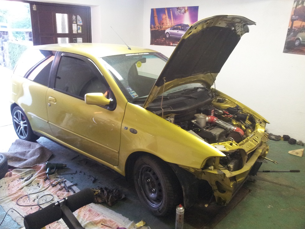

Kazdy zije v inej sfere ,no viem nacom je moje auto,kolko volneho casu je z mojej strany ci ocovej na auto,ako sa dari zhanat diely..a ine okolnosti..priblizim..meni sa:
Blatnik,kapota,svetla,naraznik,to vsetko mi doslo dnes uz domov..okrem blatnika ktory som zohnal uz predvcerom.Mal by dnes dojst aj drziak na prevodovku ktory je umiestneny zospodu ale z vrakaca z prievidze mi ho zabudli dolozit..a v okoli nik ho nema.CIze nemozme upevnit poriadne prevodovku a odniest typkovi auto aby vyrovnal na stolici nosniky a nasteloval diely medzi sebou..cize cez vikend sa spravi NIC,tak isto nemozno ani pripravit diely pre lak,ak nemam nosnik vytiahnuty..bola by sprostost potom pripravene diely dat na auto a tak by steloval..aj by musel cakat zo dna na den sa nepripravia vsetky a neprebrusia..cize ak dojde pondelok drziak.a. sa podari nahodit.tak pocitam ze v utorok ci stredu sa auto odnesie..ak ho vezme hned a nebude mat roboty..da mi ho mozno o vikende pocitam..diely sa daju dole a budu sa moct brusit pripravovat,okrem toho treba tam aj vystuhu naraznika navarit,zvarit kapotu po znaku..a lakernik mi zo dna na den nestriekne diely...a nechat aj dva dni aspon postat..medzi tym praca a kym sa to nahodi..diely svetla posteluje,geometria..nehovoriac otom ze prahy som dal dole kvoli stolici aby mohol spravit cize aj tie treba lepit,okrem toho mi riadiaca paka taha do boku je spadnuta,ak nastal naraz a zvesilo prevodovku a urvalo poloos..cize to je este otazka ci sa vyrovna..alebo sa bude hladat problem kde viazne a kade ine problemy su este mozne..cize Peto...ano nevyzera to zlozito..ale je kopec veci ktore maju postupnost..a detailov ktore treba vyriesit a tak to nestiham..najdrahsie na oprave su svetla 135E s dopravou,+stolica 150-200E..dokopy ma to vynde kolo 700E co som ratal..takze carat umna nehrozi ale pojdem nan asi..no s nekym sa zveziem

veru tak.. premyslal som velmi vo chvili ak sme ho odtahli do garaze co s nim bude dalej..ale dlho to netrvalo..a co prve som zacal tak hladat dieli a riesit opravu,ale ten pocit ze z neho zacnem veci demontovat,je jak trhat zaziva z cloveka casti tela..cize zivot ide dalej..a opravujeme i ked poviem Vam je to palka i napriek tomu ze mohlo to byt este horsie ako Peto vravi...cize dnes sme odniesli auto k typkovi..bude rovnat nosnik,nahodi diely a stelovat aby jeden k druhemu pasovat a medzery..podarilo sa zohnat dnes aj drziak spodny na prevodovku ale sme ho neupevnili..kedze celi motor je posunuty kvoli nosniku a ide to mimo dier..,v pondelok este sa mu zanesie vystuha naraznika ktora je este objednana..a bude treba ju zamenit,cize kapota zatial nahodena..ostatne diely ma po ruke..netusim kedy to spravi..dam sa prekvapit

a neuvažoval si celý nostník odpíliť za deformačnou zonou isť si na vrakač odrezať aj z prednou priečkou a navariť to co čkom?...než to ťahať...tahanie mi príde zdlhavy proces a nemusí to ešťe sedieť ako má...ale to je iba môj názor ...ved hentakých nosníkov musý byť tonz a skoro zadarmo

Padla aj takato myslienka ale az na konci vsetkeho takmer ked sme boli da sa povedat dojednany s clovekom co to bude tahat atd,vyslo by to este mozno lacnejsie ako to tahanie...ale uz sme boli zamerany a rozhodnuty ze sa pojde tymto smerom tak to zostalo..i ked sme videli jedno punto na vrakaci ak sme boli po jeden diel..ze tiez muselo byt takto riesene..lebo bolo vidiet ze bol nosnik celi doplatany,ale uz to je jedno,verim ze chalan auto spravi dobre..a budu sediet veci aj tie medzery ,ma tam vsetky dieli novy blatnik,kapota uz nahodena,naraznik a svetla tiez som zaniesol
