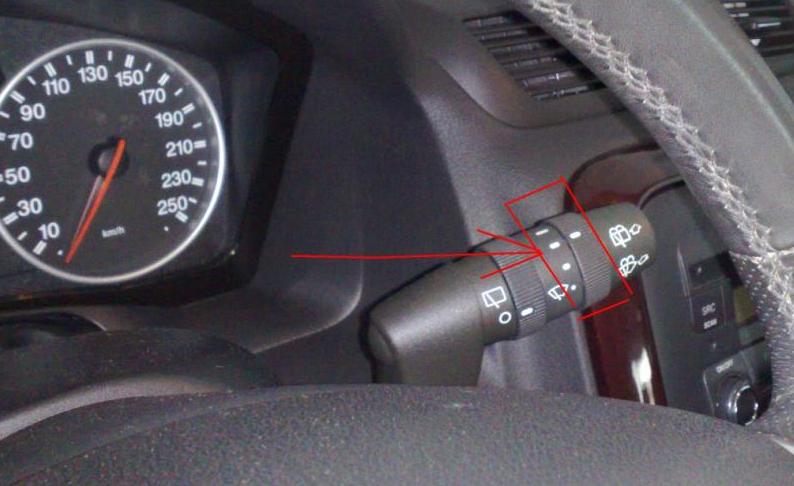

Co sa tyka packy, tak tam mam po otoceny 4 stupne, nemyslim tym ked davas hore dole, ako na klasickom aute, ked chces pustit stierace, ale otocenym.

takuto packu na stierace mam. aj tak taku sluzbu nemam?

Tim krouzkem na pacce si muzes nastavit prodlevu cyklovace (rychlost), to uplne postaci.
