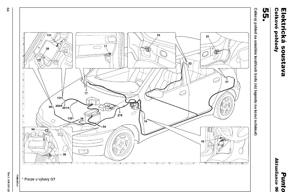

Napsal: 07 srp 2009, 14:51
od armaman
treba skusit vsetko a najlepsie mat daco na papiery aby sme vedeli kde tie ukostrovacie body hladat napr. takto
Ukostrovacie body fiat punto mk1.jpg (106.63 KiB) Zobrazeno 7816 x
