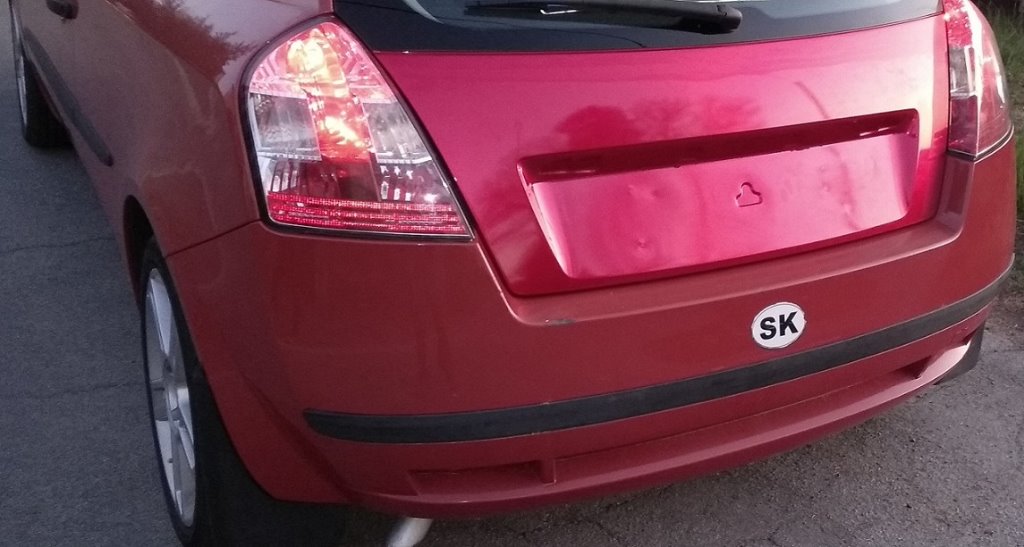

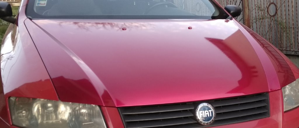

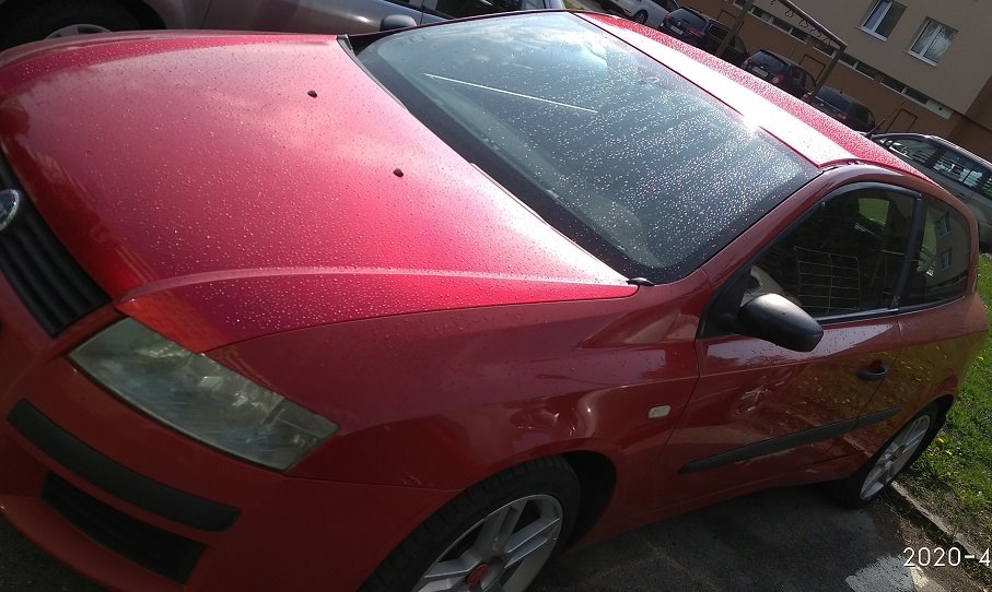

Tak sme sa do toho pustili :D
Zatiaľ len kapota, strecha a zadný spojler.

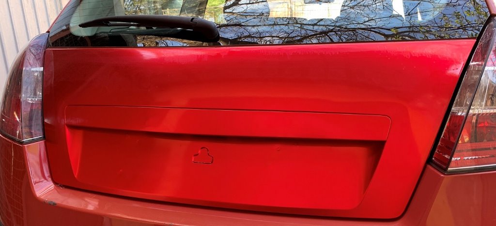

Pribudli kufrové dvere :wink:

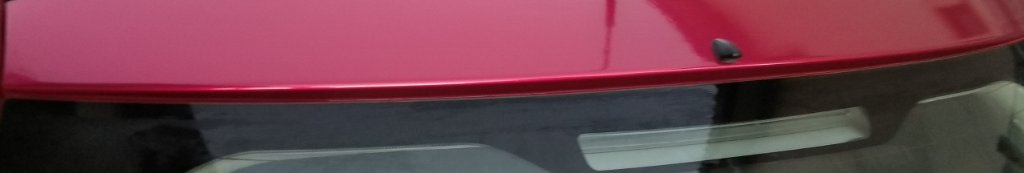

Detail ukončenia fólie pod sklom kufrových dverí silikónovým tmelom:
Spojler kufrových dverí.jpg (19.37 KiB) Zobrazeno 14389 x

Po prvé (týmto nechcem nikoho odrádzať) - fólia nič nezakryje :!: Slúži to v podstate na zmenu farby. Všetky nedokonalosti lepeného povrchu bude po nalepení fólie vidieť. Aj spadnutý vlas. Každé zrnko prachu. So vzduchovými bublinkami sa síce dá vysporiadať (prepichnutím), ale to je dosť "drastické" riešenie :mrgreen:
Ďalej - fólia nie je úplne nepriehľadná (hrúbka fólie je len nejakých 0,14 - 0,20 mm). Takže ak je na lepenom povrchu nejaký fľak, ktorý má iný odtieň (napríklad nejaké pretmelené miesto), bude to vidieť. My sme na ďobky po kamienkoch použili originál farbu namiešanú presne na odtieň auta. Jasné, že až tak to nemusí byť, ale ďobky po kamienkoch bez ošetrenia fólia neprekryje, skôr ich ešte zvýrazní :(
Ak sa lúpe bezfarebný lak, táto vrstva má hrúbku cca 0,20 mm - pod fóliou to bude vidieť.
Takže tak.
Na profesionálne prevedenie je potrebné okrem iného bezprašné prostredie a bezchybný lepený povrch. A to nebol náš prípad :(
