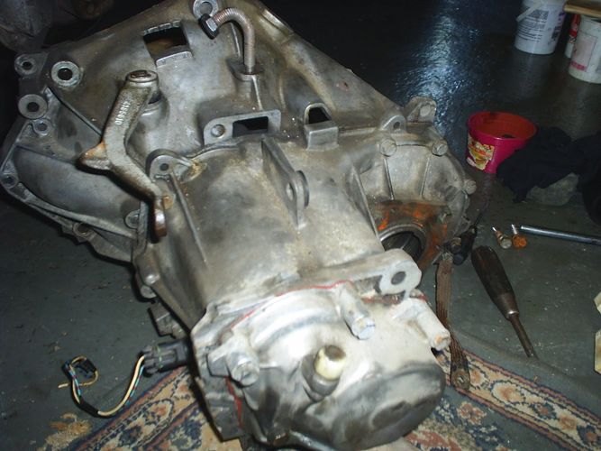

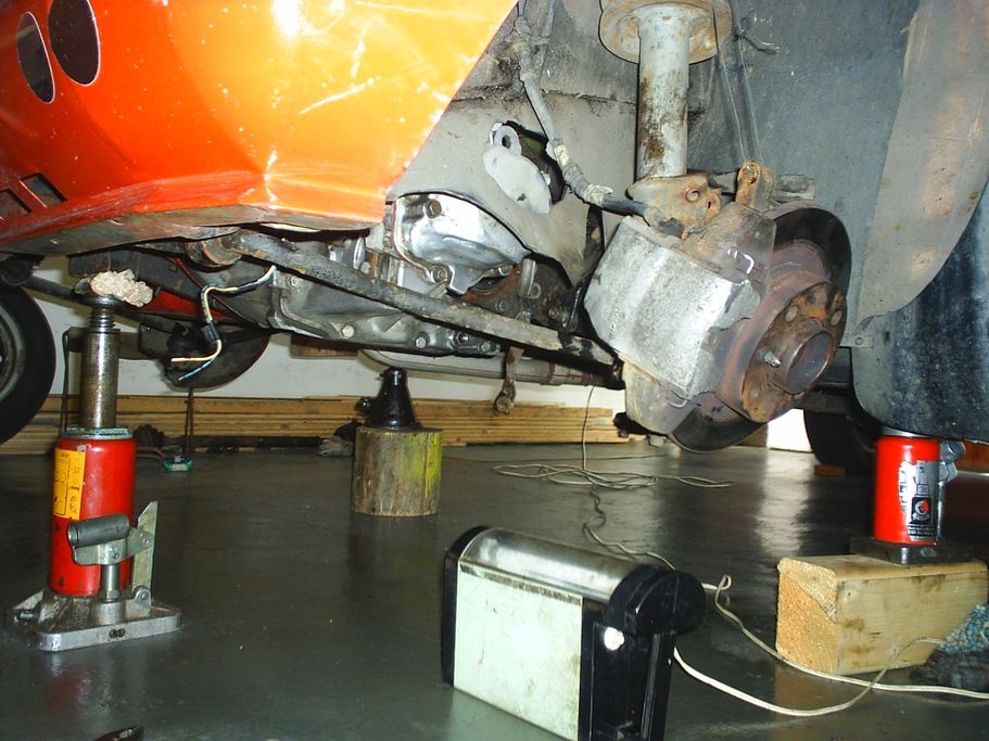

Zdravím, ještě loni jsem byl vlastníkem Zastavy 1100 (Fiat 128A). Než jsem ji prodal, posledních 5let sem v ní měl 5ti kvalt z Ritma. Převodovka pasuje bez úprav jen triangly byly nutné vyměnit za větší. Jelikož je 5kvalt převodová skříň o něco delší než 4kv. a já měl kratší pružiny na tlumičích, měl sem problém s místem mezi převodovkou a stabilizátorem (posléze vyřešen). Dál jen stačilo udělat prostor pro 5.př.st. - na kulisy řazení, zapojit zpátečkové světlo na spínač na převodovce, který na zastavě nebyl. Tak ať se daří...
