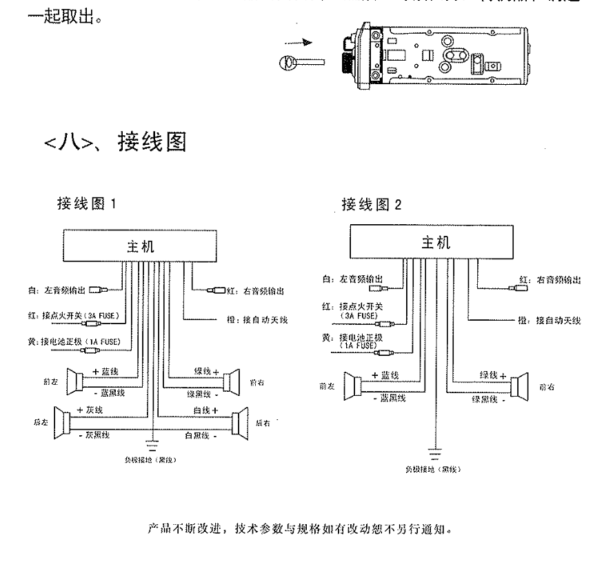

Asi se hodně nasmějete, ale na ebay sem koupil autorádio na mp3 za pár peněz. Autorádio v pohodě přišlo, ale návod na montáž je jen v čínštině. Díval sem se na obrázek a pár věcí mi není vůbec jasných :( .. Můžete se na to prosím někdo mrknout a poradit případně popsat co kam jde? Nevidím tam anténu a nevím kam s napájením.

No pěknej rozsypanej čaj :) Co je to za typ rádia, nedá se někde na internet dohledat anglický manuál?

Já v tom problém tedy nevidím.U starého Punta v pohodě. Horší by to bylo propojovat na nové .

Jak na to tak koukám, vsadil bych se, že napájení jsou ty dvě větve pod kterými je anglicky napsáno "#A FUSE", ukostření je celkem jasný a anténu bych si intuitivně tipnul na druhý vodič zprava protože nemá zakreslený konektor. Vidět tak ty vývody v reálu...

jaký mají ty dva horní krajní káble konektory? pokud cinc, tak to bude připojení pro zesilovač, zbytek je dle odpovědí kolegu celkem jasný. a většina rádií má káble pro jednotlivé repro barevně označené(barva +, stejná barva s proužkem -, nebo naopak)

Tak se povedlo, taky diky popiskum na starym autoradiu. Zbyl mi akorat jeden oranzovej drat :-) .. kterej teda vubec netusim kam by mel prijit, ale radio jede i bez nej.

:D dobré, to by mohlo být,ale možná kecám, napájení antény nebo záloha

ja som mal na rádiu oranžový na intenzitu podsvietenia podla palubáku :) teda tuším, nie som si 100% istý či to bol oranžový alebo ružový ... každopádne, je nanič :lol:
/edit: ano, bol to oranžový, nie ružový :)

Ten oranžový drát je na konektoru ISO opravdu podsvícení, takže bych ho neřešil.
