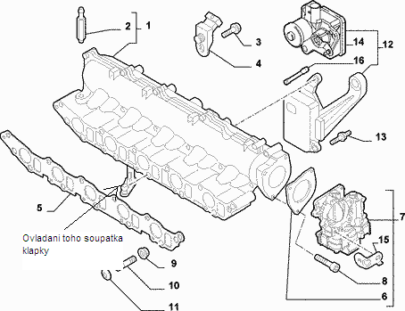

Ahoj vsichni,
mam novou cromu 1.9Jtd 110kW v automatu a at delam co delam nemuzu se dostat se spotrebou pod 8l, pri sviznejsi jizde je kombinovana spotreba nekde kolem 9l.
Byl jsem na diagnostice a ta ukazala spatny "regulacni ventil prutoku" na sani. Na sani je takove soupatko / klapky ovladane elektromotorkem a to pry se zanese karbonem a drhne nebo uplne zatuhne. Pry to nejde vycistit, pry to Fiat vymenoval v zaruce za nejake nove sani, ktere to ma uz lepe resene a jedine co se da delat je kompletni vymena celeho sani za 10.000,-Kc + prace. :( Nema nekdo podobnou zkusenost popr. radu. Diky. Tesim se na odpovedi.
Zdravim.
Saci potrubi Croma.png (25.44 KiB) Zobrazeno 7558 x

Zdarec, v tom sání je sestava klapek, která se opravdu časem zanese karbonem a přestane fungovat.
Mám osobní zkušenost, že pokud klapky nejsou zadřené a vyčistíš to (opatrně), tak z 80% to opět funguje
jak má. Ale pokud jsou zadřené je nutná výměna. Je pravda, že některé kusy se měnily na záruku.
Tak ti držím palec. :D

Tak potom co se mi ty klapky 2x zablokovali, hodilo mi to chybu motoru a motor mi skocil do nouzaku, jsem to odpojil od toho ovladaciho motorku a zafixoval ty klapky v otevrene poloze a rekl bych, ze to jezdi mnohem lip.

Co se tyce tech odpojenych klapek, vycistit znamena sundat cely sani (rozvody, cerpadlo... dolu) a vysledek je bez zaruky, navic ty klapky jsou neuveritelne vycvachtany, hlavne ta ridici a spojeni ta rozvadeci tycka na tom ridicim cepu take. Chtelo by to vymenit, ale na sani za 10.000Kc zatim nemam. Navic se obavam, ze u automatu, kde se vetsinou otacky pohybujou kolem 2tis., se ty klapky moc nehejbou, takze mohou brzy zatuhnout karbonem znovu.

To sani jsem shanel, kde se dalo, po vrakacich, ale nemaji, nejlevnejsi jsem sehnal primo od vyrobce pro Fiat za 8500,-, u Opela za 9200 a u Fiatu za 10500,-.

Co se týče těch klapek tak se dostanu na nějakých 8000kč a novější softvare zatím není.
