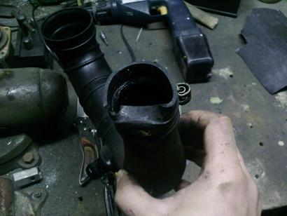

Dneska jsem chtěl podívat na váhu vzduchu, jestli není nějak ulepená, ale když jsem sundaval hadici mezi váhou a turbem, zjistil jsem ,že na turbu je hadice málo nasazená, volná a v kraji přehnutá viz foto. Vše jsem tedy očistil a nasadil sem jí znovu tak jak má být a pořádně přidělal přesku. Jel sem to projet a zase, z kopečka 4000 otáček a v pohodě, při zátahu do kopce při dosažení přibližně 3000 otáček cuk a rozsvítila se kontrolka motoru.

no pokud si neměnil tu hadici co je na fotce, tak bych ji znovu pasoval na horkého favorita, podle toho jak vypadá, bych si dovolil hádat netěsnost :?

Vypadá na fotce špatně, ale není to prasklý, ani natrhlý ani zpuchřelý. Byla jen ohnutá. Po nasazení správně krásně pásla. Zkoušel jsem si to nasadit i na trubku v dílně a přeska je stějně až o kus dál, takže to těsní určitě. Jsem si tím jistej. Okolo to nefouká ani nepřisává, to jsem zkoušel taky.
Spíš by mě zajímalo, jestli mou závadu může dělat váha vzduchu. Prý prvovýrobní Boshácký odcházeji dost často.

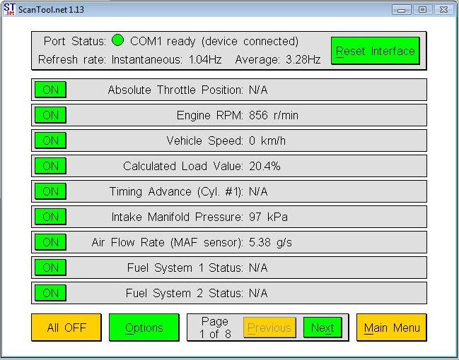

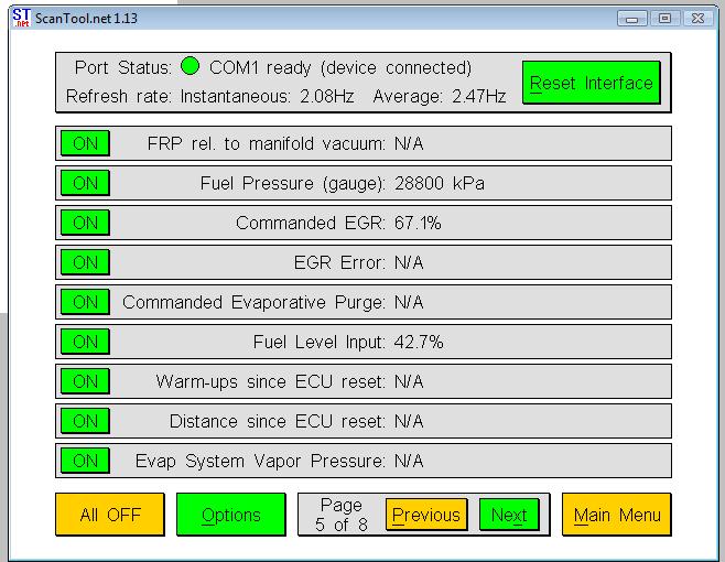

Ahá, no já mám jenom trip metr a měřič spotřeby :-) Víc fičur můj palubní PC neumí. Ta diagnostika by hardwarově měla umět všechno, je to jenom interface mezi konektorem v autě a usbčkem v notebooku. Funkce záleží na software. Na netu je spoustu freewarů, který umí jen načíst a vymazat chyby, zkouknout otáčky, atd viz obrázky jak sem sem hodil. Sehnal jsem i ošéfovanou verzi profi programu, ukazuje toho mraky, vykreslí grafy otáček, otevření egr, graf lambda sondy, graf váhy vzduchu. Můžu poslat večer obrázky z toho programu co to umí.

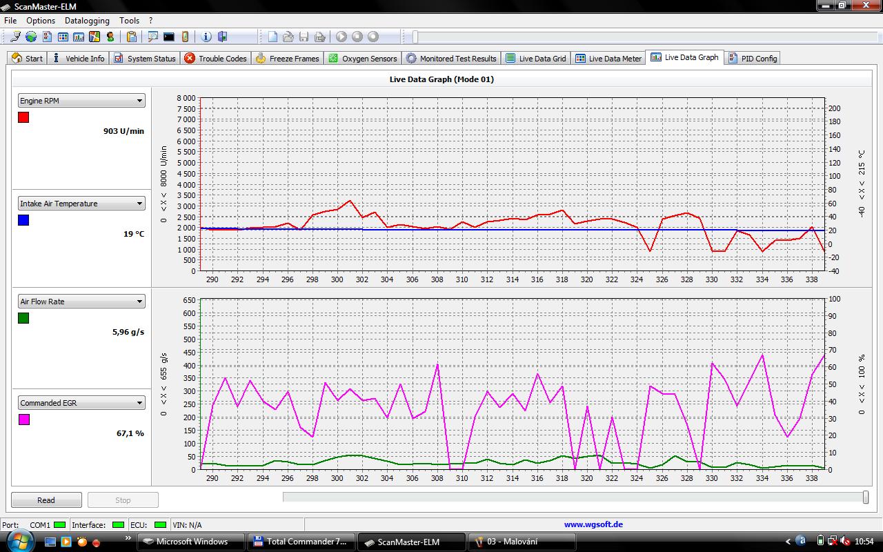

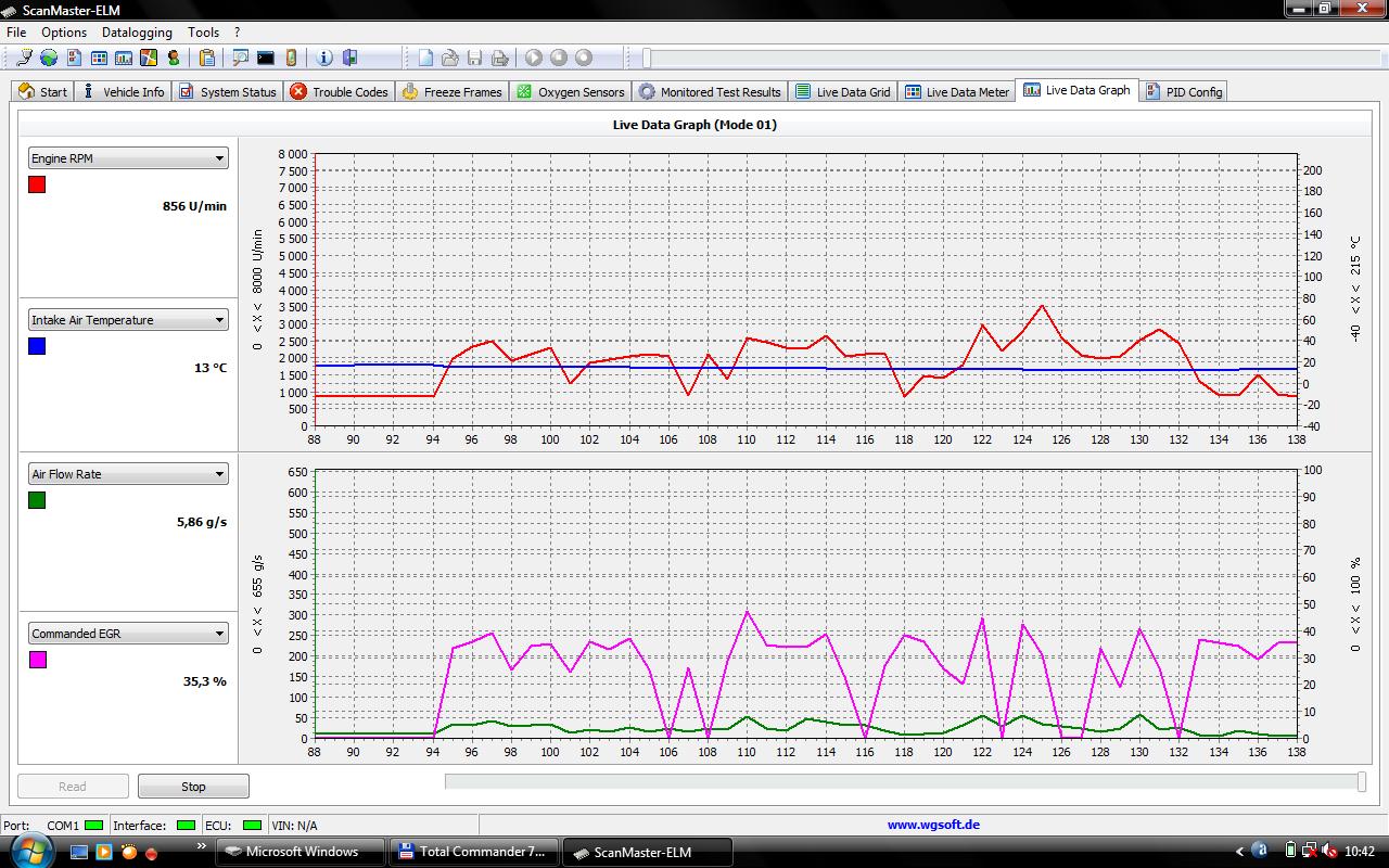

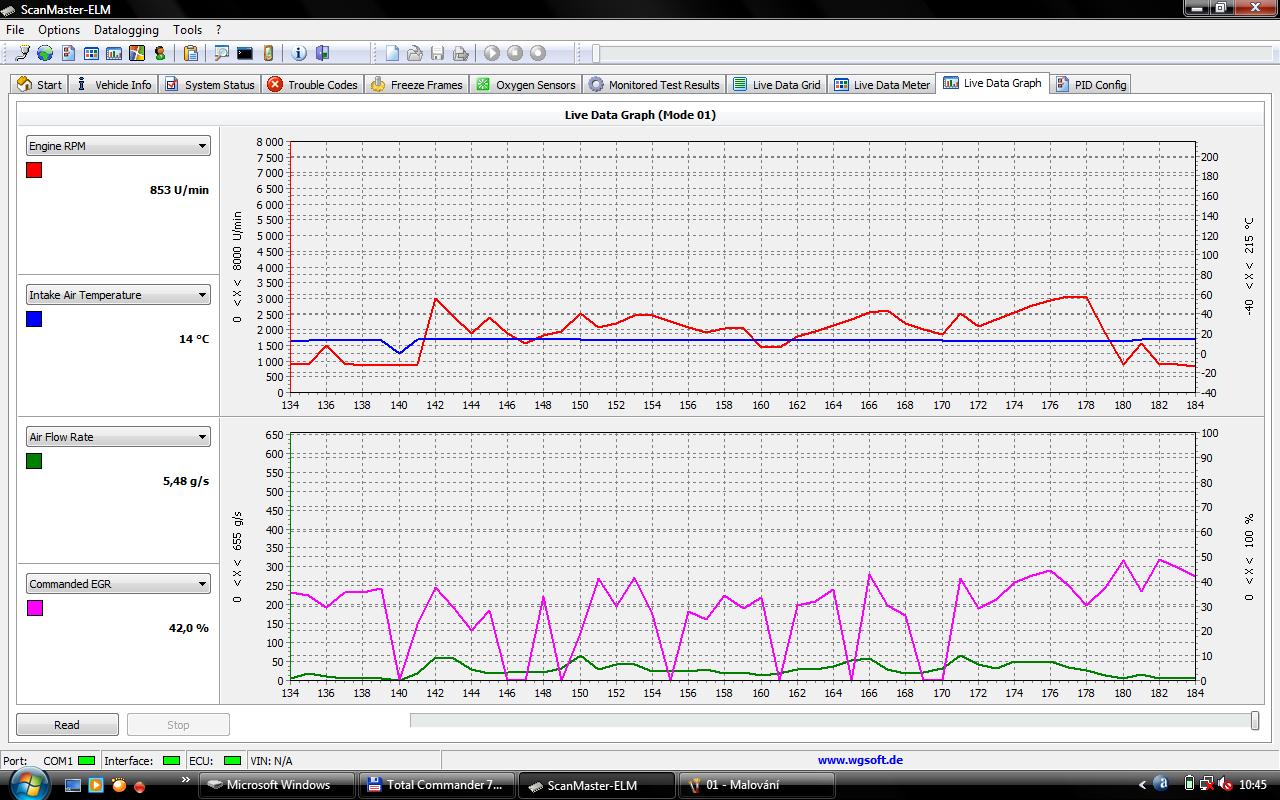

Tak sem se nechal zlákat funkčností po výměně filtru a už to dělá zase. Takže jsem vyčistil váhu znovu, celou noc byla v izopropylalkoholu a pak sem jí prošůroval růžkem papírovýho kapesníčku. Jen od toho blbýho termosnímače (vypadá jako odpůrek) byl kapesníček uplně začerněnej.
Tady je graf z cca 10km jízdy, trošku ostřejší, aby bylo vidět jak se hýbou hodnoty. Pokud tomu někdo rozumí, ať se prosím vyjádří. Zdá se mi že váha ukazuje malý hodnoty. Maximum kolem 50g/s se mi zdá málo.
