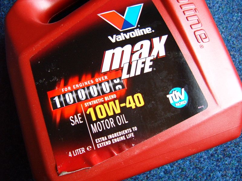

od liborko
já liju jen Valvoline 10W-40 max-life viz.obr, kvalita za rozumnou cenu :wink:

od elektromusic
liborko píše:já liju jen Valvoline 10W-40 max-life viz.obr, kvalita za rozumnou cenu :wink:
lejem taktiež ten isty olej a už som nabehal cez 9000 tisic od vymeny a nebolo treba dolievať..spokojnosť veľka
