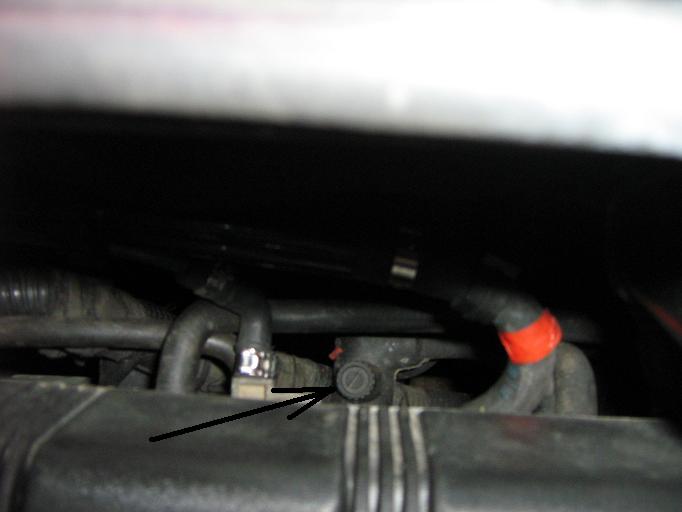

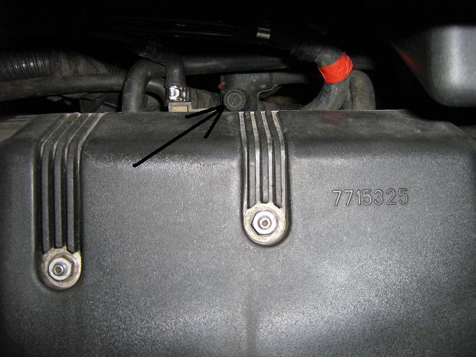

Ahoj při studeným motoru nebo před jízdou doplň do chladiče kapalinu na max(na horní rysku)až to zahřeješ jízdou tak odvzdušni tady tím šroubkem na hadici nejlepší je to rukou páč až to poteče tak to zvrchu neuvidíš-je tam normálně pravotočivej závit takže po směru hodin utahuješ a obráceně povoluješ Takže to povol a čekej až poteče voda tak to zatáhni Teď mně napadlo že nevím jaký máš auto Já mám Punto 1,1

No tak mám Fiat Seicento 0.9.. A už jsem na to přišel jak to udvzdušnit... a dělal jsem jak popisuješ, chvíly šel vzduch a pak voda a už to nebublalo.. tak jsem to dotáhl... ale beztak... topí to furt až po dálce... no děs... hlavně teď ráno v těch mrazech :D... Mi tam mrzne prd** .. A nevím teda čím by to ještě bylo.... protože ho nastartuju, tak hadice k topení jsou během chvilky teplý, ale do radiátorku asi nic... Ještě mě napadlo zkusit ho vyčistit a protáhnout potrubí.. jestli náhodou není ucpaný.. Ale dík za radu ;-)
