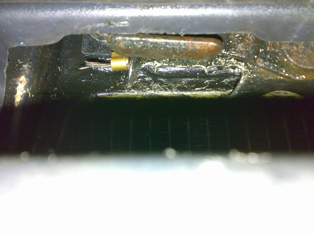

Muzete me nekdo vyfotit mechanizmus zavirani predni kapoty, abych videl jsetli je moznost ze spodu kapoty nejakym zarohakem kapotu otevrit :idea: .

Nadzvedavani, zatlacovani bouchani, prostrikavani a uz ani nevim co vsechno jsem zkousel.Potrbuji prave to foto toho zamku abych vedel kde presne je ten zobacek ktery drzi tu kapotu a mohl ho podobrem nebo po zlem odhaknout.Zamek je zakryty celej plechem tak nevidim kde mam co delat.

Clovece, snazil jsem se u auta vymyslet jak to otevrit, ale nic mne nenapadlo. Odevsad je pristup spatnej. Niz jsou fotky stavu otevreno. Ted mne napadlo, jestli by nebylo lepsi vyfotit stav zamku zavreno (samozrejme s otevrenou kapotou). Ovsem nevim jestli to zitra za svetla stihnu, zkusim.

Tak to už jsem řešil. Na 1. fotce co poslal Mark je vidět ten zobák. Já jsem ho prostříkal a pak jsem vzal delší slabý šroubovák a podařilo se mi tu bestii hák pootočit do pozice odjištěné. Ulomené prsty a odřené klouby nepočítám. Stalo se mi to loni. Od té doby se řídím heslem "kdo maže, ten jede". Držím palce.

Diky za dokonale foto a rady, mrknu na to a dam vedet jak jsem dopadl.Kdyby se podarilo vyfotit stav zavreno bylo by to fajn, aspon bych vedel kde presne satrat :?

Stav zamku zavreno:
ObrázekObrázekObrázekObrázekObrázekObrázek
Moc nechapu jak to MarekP mysli, vzdyt ten zobak je jen pojistka. Hlavni jisteni je plechovy dil viditelny pri pohledu zezadu. Premyslel jsem jak bych na to sel ja, kdyz jsem mel zamek pred sebou, ale to snad ani vyresit nejde. Moc mne zajima jak to nakonec poresis Jasek06.

Tak po cca dvou hodinach jsem zvitezil nad hmotou :twisted: .Nakonec jsem od spoda odvrtal kus plechu a po chvilce(no spis tak pulhodine) zkoumani fotek , satrani prstama a zrcatkem jsem nasteloval tycku a kladivem po par rankach kapota odskocila, krasny pocit.Nakonec zavada byla v zarezlem lanku v bovdenu.Prikladam foto me prace.
Zaverem chci vsem podekovat, hlavne Mark l. za super fotodokumetaci, bez ni by to bylo mnohem slozitejsi.
