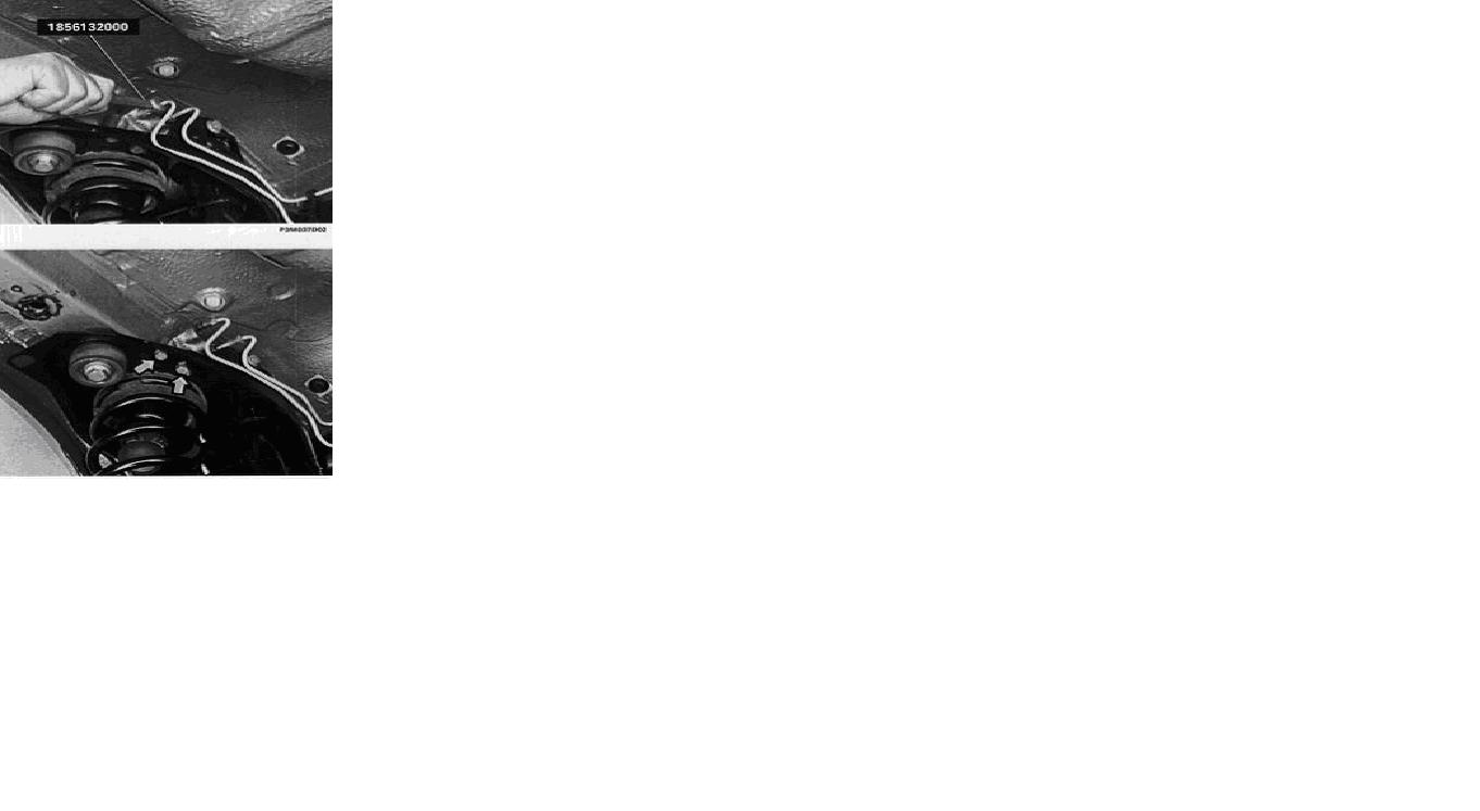

Re: kde se nachází omezovač brzdného tlaku-bubnové zadní brzdy
Napsal: 01 dub 2010, 19:22
od slavek311
Bez názvu1.JPG (42.02 KiB) Zobrazeno 9814 x
