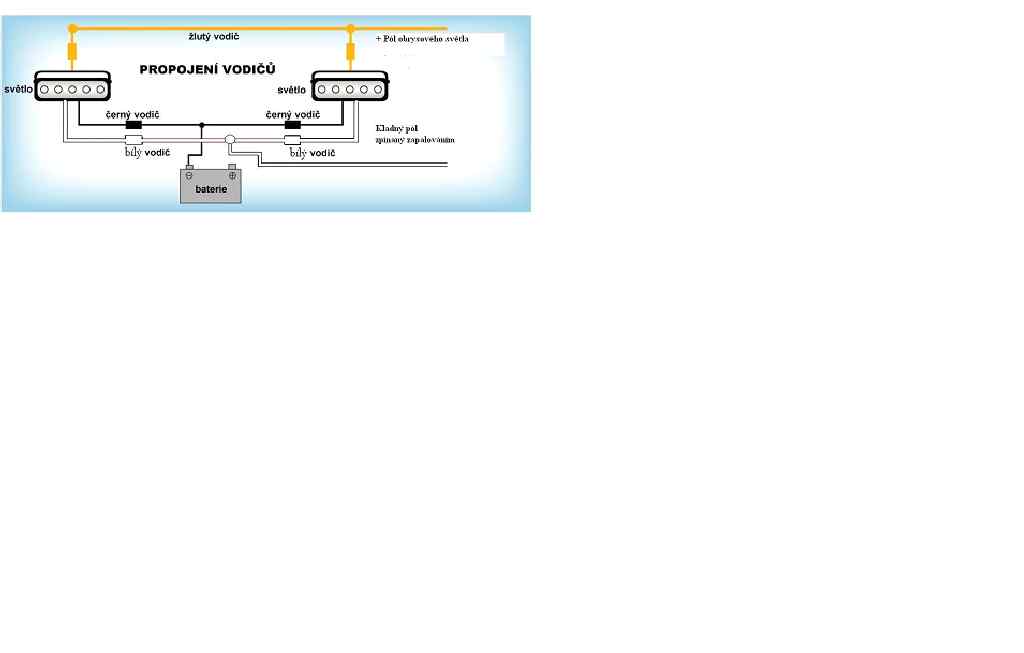

chci se zeptat na montáž světel,viz.návod...
Elektrické zapojení
1. odpojit záporný pól akumulátoru
2. připojit bílý vodič přiložené kabeláže na kladný pól spínaný zapalováním (svorka 15)
3. připojit žlutý vodič kabeláže na kladný pól obrysových světel
4. připojit černý vodič kabeláže na kostru vozidla
5. připojit záporný pól akumulátoru
Vše je celkem jasné až na tu svorku 15(jestli to platí i u Punt?),ale hlavně jak se napojit žlutým vodičem na kladný pol obrysových světel?Poraďte kdo má zkušenost.Dík moc

zlozis kryt svetla, vyberies parkovacku, premerias ktory z vodicov je kladny a na ten pripojis zlty kabel, zalozis kryt naspat. biely potiahni k spinacej skrinke a pripoj na kabel do ktoreho ide elektrika po otoceni kluca do prvej polohy, ja mam biely pripojeny v poistkovej skrinke ku poistke ovladania okien, takze mi denne svetla svietia este dve minuty po vypnuti kluca alebo pokial neotvorim dvere

Já bych si ten žlutý napojil z přívodu potkávacího světla.Když náhodou necháš přepínač světel v poloze parkovaček tak budeš za jízdy svítit jenom parkovačkama.Do toho + přívodu od klíčku bych si vřadil příslušně dimenzovanou pojisku v pouzdru.Jinak v případě skratu ty tenké přívody k denním světlům shoří.

vela ludi to ma tak zapojene, samozrejme jazdia aj s dennymi aj s parkovackami, co je pekna blbost (este aj protizakonna), dajme tomu ze to zapojis na stretavacky, ides na dennych svetlach, zastavi ta hliadka a policajt ti povie aby si zapol parkovacky (tie stacia kedze pri prepnuty do parkovaciek sa maju denne vypnut) tebe sa parkovacky zapnu a denne ostanu svietit, ako im to vysvetlis?? nijako zarobil si min 30€,
a druha vec: kupim si denne svetla preco? abu som ich mal aktivne cez den a na noc zapinam stretavacky, tak preco by si mal packu zabudnut v polohe parkovaciek predsa ked uz je vonku sero resp tma tak vidim ci mi svietia resp nesvietia stretavacky alebo len parkovacky, ja som si zvykol na sposob ze ked pridem po tme domov tak vypnem svetla a vidim ze sa zapli denne, rano nemusim saskovat so svetlami, nastartujem a idem

Souhlasím s Xeromaxem, že to je vhodné zapojit na parkovací světla.
Jen bych doplnil, že není třeba tahat kabel z motorového prostoru do kabiny, ale stačí to napojit na pojistku F1. Je to pojistka řídící jednotky, takže se spíná po otočení klíčku. Ještě by to šlo na pojistku F3 - palivové čerpadlo.
Já to spojoval dráty pájkou a cínem, je to podle mne nejjistější způsob. Věřím tomu více než těm rychlospojkám.

betisa mi pisal aj nejake sz a jednu z dalsich moznosti bol aj plusovy kabel spinaca spiatockoveho svetla

mám je zapojené na spínač zpátečky viz.můj příspěvek:
https://www.club-fiat.com/viewtopic.php?f=69&t=13850
funkce bez problémů
