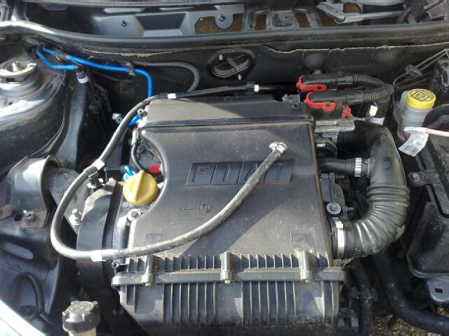

v motorovom priestore je vedená nejaká hadica ukončená štupľom ala skrutka a sťahovacia páska... Čo to môže byť? Motor 1,4 16V Mkb.

jednoduche riesenie.chod po nej a zisti odkial ide.a podla toho budes vedet kde mas hladat opacny konec kamm patri.

začína niekde za motorom. Možno je v nej vedená chladiaca kvapalina. Potom by asi mala ústiť do expanznej nádoby chladiča... Lenže neústi:-(. Ale mohli by sa vyjadriť členovia s rovnakým motorom.

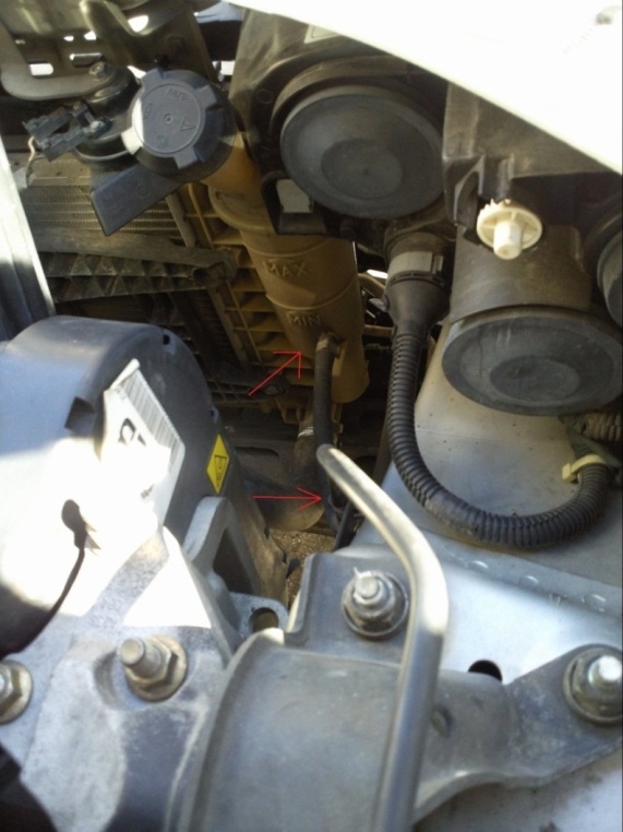

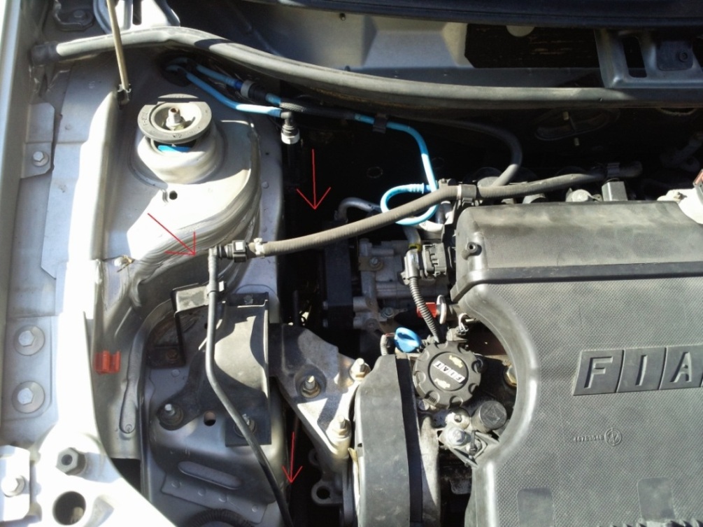

Tak teda na obrazkoch aj s popisom vidíš, ako to je urobené v mojom motore.
Hadica je spojená s trubičkou a vedie smerom ku chladiču.
Potom je trubička znovu napojená na gumenú hadičku a tá vedie do vyrovnávacej nádržky chladiacej kvapaliny.
Takže ja by som to určite opravil resp. dal opraviť, lebo význam to na 100% má.
