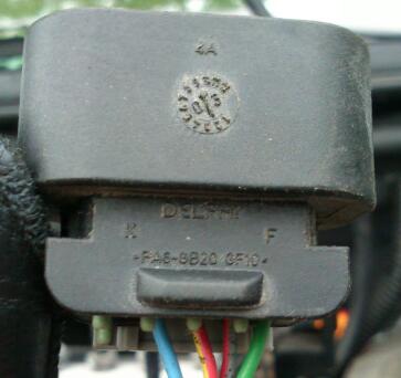

Ja viem, že je tu celá schéma ale som z elektriky dutý. Pod poistkovou skrinkou som našiel tento nezapojeny konektor. Neni to náhodou konektor tempomatu?
Re: odkaz na dorobenie control cruise/ tempomat
Napsal: 14 kvě 2012, 20:42
od polomiso
pohľad z predu
