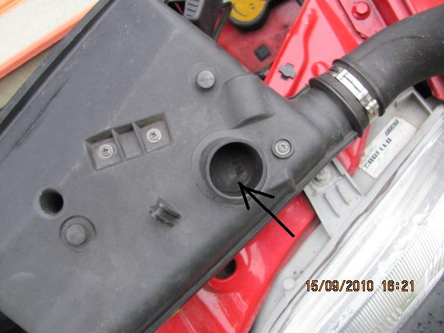

Nafotil jsem to na studeným autě před jízdou klapka je pootevřená jen málo-do boxu by šel jak vzduch z trubky studenej tak ohřátej zespod ze svodů ale je to tím že venku bylo +20 kdyby bylo +3 byla by klapka v poloze sání jen ze svodů proto má smysl tam mít tu hliníkovou trubku od svodů až na přelomu října listopadu kdy je teplota nižší

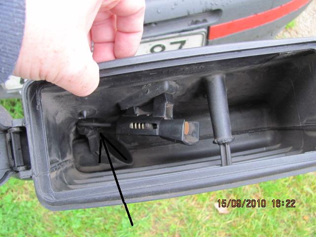

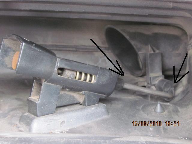

Přikládám další fota po pár km jízdy kdy auto je již zahřáté čidlo se roztáhne a pístem přes závlačku tlačí klapku a ta zavře přívod teplého vzduchu ze svodů a tím nebrání proudění studeného vzduchu do již ohřátého motoru
Je to děsně jednoduchý a nemá se na tom co pokazit snad jedině to že se ulomí nebo rozlomí píst ve tvaru písmene L co tlačí v závlačce na páku klapky V originále je to titěrný slabounký hliníkový L já ho nahradil kusem drátu(hodí se ze svařovací elektrody) kterej sem ohnul do L a na konci sem na něm vyříznul tuším M4 závit a zašrouboval ho do toho čidla místo origo ale tam začíná ta alchymie jak moc ho tam zašroubovat aby stačil otvírat a zavírat ale hodinka na to stačila ale musí se to čidlo před tím vyndat(je přidělaný dvouma šroubkama k airboxu)

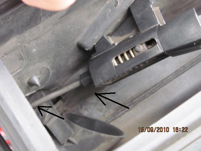

A ještě jedno foto který se výše nevešlo...
