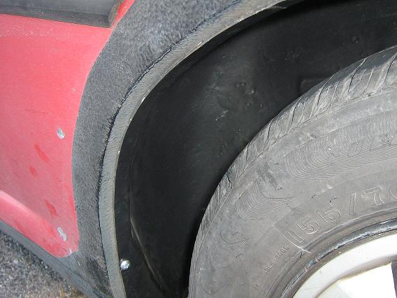

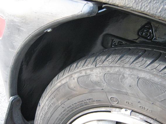

Dnes jsme u kamaráda vyvařili díru v pravým zadním blatníku Nakonec jsem palivovou hadici nesundával páč jsem dal mnohem větší kus plechu a ovařil jsem to kolem dokola hadici sem obalil velkým namočeným hadrem Všechno šlo v pohodě bohužel sem to zapoměl nafotit Na levý straně nebylo vařit co blatník byl v pohodě Do obou jsem napasoval plastová nadkolí a vypadá to celkem obstojně akorát ten tvar Poláci moc netrefili Posuďte výsledek:levá strana

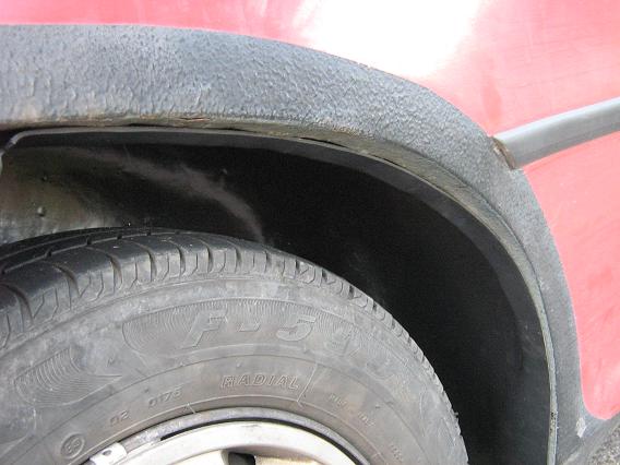

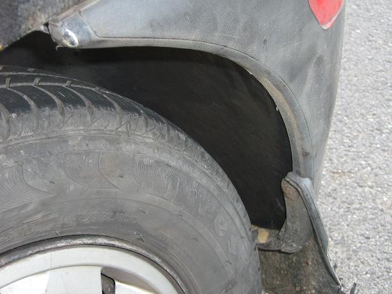

pravá strana:

namlo sa to zasunut do vnutra lemu??

xeromax píše:namlo sa to zasunut do vnutra lemu??
To by nešlo páč na tý výplni jsou naznačený a nalisovaný výstupky který jako jediný co na tý výplni jakž takž lícuje s tvarem lemu blatníku takže jinak to nejde Ten plast sice moc nevypadá ale je docela silnej a není moc poddajnej (ono právě zdání klame) jednu stranu jsem tam pasoval skoro dvě hodiny a pomáhal jsem si horkovzdušnou lampou :D

Ahoj dával som to tam tiež asi dve hodiny ale mám tam pneu 195/50r15 tak som musel plast trochu dosť upravovať aby nešúchal ale dal som ho nad lem blatníka by ho nebolo vidno .Pozerám že si body nešetril . ja mám opadanú farbu na lemoch až na kov ale zistil som že ked to prebrúsim a nastriekam tak to je do roka hrdzavé tak som sa na to vykašlal a mám tam čistý pozinkovaný plech a čuduj sa svetu zatial nehrdzavie . inak ked som dal do zadu plastáky tak auto stíchlo a nepočuť od zadu kamienky o kasnu.

Letos v únoru sem ty blatníky dělal byly na nich na lemech pupence rzy a tak sem to obrousil ale nebylo to nakonec prorezlý ale jen olezlý(je to tím že pozink oxiduje-stravuje se a zvedá vrstvu laku a tam kde se to podcení začne rezavět) no ale pak sem nevěděl co s tím tak jsem to jen lehce zakytoval a nastříkal krupicí černou a udělal větší oblouky no a ted ten kyt praská jak je vidět No ještě uvidím co s tím dál... PS: mám dotaz Co se děje v zimě? Nezůstává v těch plastech moc sněhu a ledu?
No zaujmave je že zostáva ale len na zadnom pravom kolese -uplne plne až po koleso ale vieš o tom len ked prepružíš a to tam šuchne o ten sneh . na zadnom lavom kolese neostáva nič a to preto že tam je výfuk a ten to nejak zohrieva asi.. a tam sa to nedrží.
