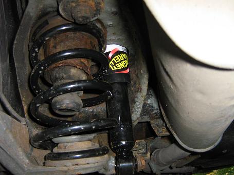

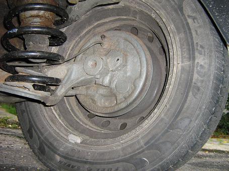

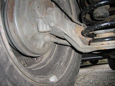

Opravil jsem zadek:
Napsal: 06 říj 2010, 23:19
od peta.smolik
Dnes jsem vyměnil zadní pružiny+tlumiče+bubny+ložisko s nábojem levá strana ale stálo to dost Tlumiče plynové Magnetti Mareli 1500. Pružiny DND 1000. Bubny Cifam 1050. Ložisko Coram-Breda 950.

Re: Opravil jsem zadek:
Napsal: 07 říj 2010, 14:23
od peta.smolik
První jízdní dojmy po opravě: Jede to furt stejně akorát to o dost líp drží v zatáčce kde předtím zadek měl tendenci jít do smyku teď je to lepší Starý pružiny i tlumiče byly úplně na kaši(myslel jsem že bych starý pružiny očistil nastříkal a prodal tady někomu jako snížený-páč fakt byly hodně znavený)Po výměně bubnů mi teď brzdí zadek tak že je to fakt poznat :lol: Punto teď jede tak jak jelo i pocitově jako když bylo úplně nový :D

Při výměně levého zadního tlumiče se musel demontovat výfuk,nebo se tam dalo dostat bez problému?Zítra se chystám na výměnu zadních tlumičů :(
Napsal: 27 říj 2010, 21:56
od peta.smolik
slavek311 píše:Při výměně levého zadního tlumiče se musel demontovat výfuk,nebo se tam dalo dostat bez problému?Zítra se chystám na výměnu zadních tlumičů :(
Pokud máš koncovej tlumič vejfuku ten co já tak se tam dostat dá ale je tam blbej přístup hlavně se blbě povoluje na horním oku tlumiče pérování ale pomalu a jistě to jde udělat...

Napsal: 27 říj 2010, 23:04
od peta.smolik
zokot píše:
peta.smolik píše:Dnes jsem vyměnil zadní pružiny+tlumiče+bubny+ložisko s nábojem levá strana ale stálo to dost Tlumiče plynové Magnetti Mareli 1500. Pružiny DND 1000. Bubny Cifam 1050. Ložisko Coram-Breda 950.
To ti schvaluji. Já sem měnil všechny tlumíče, ale pružiny jen na předku. Na jaře udělám zbytek.
Změnu v chování auta jsem zaznamenal velikou ale ještě větší po výměně levýho ložiska uložení ramene... Včera sem objednal i na druhou stranu a příští tejden to splácám i s výměnou střední části vejfuku a ještě napumpuju pár litrů oleje do prahů :lol: pak bude v plánu kapota na pístech a možná loketní opěrka

peta.smolik píše:
Tak tlumiče jsou vyměněné.Celkem to šlo.Důležitý je "vercajk".Překvapilo mne,že ty staré origo jsou docela dobré,až na puchýře rzy. :)
