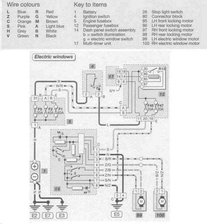

zdravim mam problem so stahovanim okna na vodicovej strane, dvere som rozobral a ked spojim motorcek na priamo s baterkou tak to funguje, kde moze byt chyba, myslite ze chyba na panely ovladania? lebo vsetky ostatne tlacitka funguju (prave okno, vystrazne, hmlovka, odmrazovanie) len ked stlacim tlacidlo lavehjo okna tak nic ( nie je vytlacene a kladnie normalny odpor, cize sa mi nezda rozbite), cely ten panel s tlacitkami som menil cca pred dvomi rokmi ( mal som vytlacene tlacidlo laveho okna, takze som si bol isty ze chyba je v tom, ale teraz veru neviem, poradte

poistka??

ahoj, urcite je to mikrospinac v paneli, treba ho vymenit za druhy kus, no neda sa pozhanat samostatne, skus niekde co najlacnejsie kupit take iste tlacidla, a vymen si za druhe, alebo ak mas hmlovky predne a tie nove nebudu mat hmlovky tak prehod mikrospinace, mikrospinace sa neoplati cistit lebo sa opet zanesu od iskrenia, ide cez nich velky prud do motorceka

No neviem veru, ja mam rovnaky problem, ale cvaka relatko. uz to tu jeden človek pisal.
treba vymenit to relatko, ak ti spravi to, he pri stlaceni vypinaca pocujes hned cvaknutie bez toho, aby ti stiahlo okno, tak to bude to rele, ja som to mal rozobrate tiez a skusal a cvakanie slo z relatka, teraz cez zimu to neriesim ale ked sa otepli, tak isto ano, len samotne relatko sa as kupit neda.... inak ked s oteplilo, tak mi okno islo, ale hned som ho zavrel, aby som neriskoval, ze mi ostane otvorene

Poper25 kde ti cvaka relatko? pod tlacitkami stahovania okna? alebo v poistkovej skrinke?
lebo ty mas urcite automaticke stahovanie laveho okna maju to takmer vsetky HGT a HLX
(v tlacitkach je elektronicky obvod ktory za nas podrzi tlacidlo v tomto pripade relatko spina priamo motorcek)
a mariomarko moze mat obycajne mikrospinace ako ma bezne Punto 2
(v tlacitkach neni ziaden obvod, su tam len mikrospinace ktore priamo spinaju elektromotor stahovania)
vtedy sa spalia kontakty na mikrospinacoch
mariomarko napis aky mas model Punta a akym sposobom sa ti stahovalo lave okno

No vies co, ked som daval dole panel ovladacov , tak vzadu je jedine rele cierne
Na plošaku, ano, lave okno sa stahuje automaticky, ked podrzim, alebo teda sa stahovalo
A ked som to skusal otvarat, tak proste cvakalo to rele, tak sa pomaly pripravujem, ze ci sa da vymenit len to rele, alebo cely panel, alebo co spiritW ?

No vidis, ty mas automaticke
to ma malokto
a ktore okno ti nechodi hore dole?
najlepsie by bolo keby si si pozical panel s obycajnymi mikrospinacmi namiesto automatiky s rele, vymen to a tyzden pouzivaj ak to nebude fungovat tak to znamena ze chyba bude niekde inde

No ved tiez na mojej (vodicovej strane) blbne,
ked sa oteplilo, tak islo okej, ale nerad by som riskoval, aby mi ostalo otvrene

Zdravím Vás pánové (a možná dámy). Před týdnem jsme manželce pořídili punťu II rok výroby 99. Jak na potvoru dnes přestalo jít stahování okna u řidiče. Pojistky jsem prošel a vypadají ok. Prostříkl jsem kontaktolem tu patici mezi autem a dveřma. Nic nepomohlo. Okno je úplně mrtvé. Dočetl jsem se tady o mikrospínači. Jak se k němu dostanu? Předpokládám že je přímo pod tlačítkem dolů/ nahoru. Dá se nějak vydloubnout ten vypínač, nebo je třeba sundat ten panel kolem? Jestli jo, jak?

Pomocí návodu jsem měl celý panel vyndaný a rozebraný asi za 10 minut. Na vině byl ten mikrospínač, ve kterém se časem na mosazi vytvořila vrstvička oxidace. Přejel jsem to smirkem, prostříkl kontaktolem a okno jede jak ďas.

Sikovny,
vzdy treba skontrolovat co nefunguje, spinace na palubke alebo elektromotor, motor sa vyskusa najednoduchsie tak ze sa rozobere zastrcka vo dverach a napoji sa motorcek na 12V baterku alebo adapter, ak vtedy motorcek ide tak znamena ze nefunguju tlacidla, mam prave na stole poskodene tlacidla ktore uz boli viackrat opravene ale uz su zase opotrebovane vysokym prudom, skusam hladat vhodny mikrospinac ako nahradu, niekedy sa stane ze je zoxidovany a poskodeny konektor ktory je odzadu na tlacidlach.
ja si buduci tyzden budem upravovat tlacitka aby som mal automatiku aj na strane spolujazdca, a potom si dorobim dotahovanie okien po zamknuti auta

Tak jsem jásal předčasně. Závada je zpět. Přes spínač toho asi fakt teče dost, protože za těch pár dní používání jsou styčné plošky zčernalé, zanesené. Očividně ten kontakt nebyl dokonalý a docházelo k jiskření. Netušíte někdo kde by se dal ten spínač sehnat? Je to podle mě capina za pár korun. Fakt to nikdo nekupoval?
