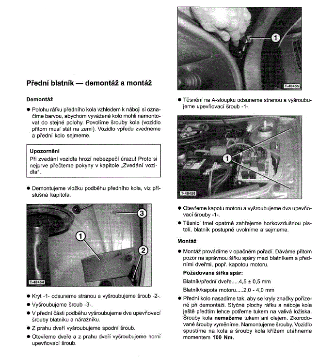

Nevíte jestli se dá na Puntu mk2 r.v.2000 sundat ten blatník normálně jen tím, když odšroubuji určitý šroubky nebo je to natvrdo přivařený ke karoserii???
OndraK
Příspěvky: 277
Bydliště: Praha
Re: výměna blatníku
Příspěvek od OndraK »
Viz příloha

Tommy.S píše:Nevíte jestli se dá na Puntu mk2 r.v.2000 sundat ten blatník normálně jen tím, když odšroubuji určitý šroubky nebo je to natvrdo přivařený ke karoserii???
Nikdy to není přivařené, je to samostatný díl :wink:
bobas
Příspěvky: 482
Re: výměna blatníku
Příspěvek od bobas »
je prilepeny,nekdy to jde ztuha,pri nejhorsim staci nahrat a povoli...
Jezdec
Příspěvky: 609
Bydliště: Valašské Meziříčí
Re: výměna blatníku
Příspěvek od Jezdec »
Vtšinou na tmel. Aspoň já to dávám
