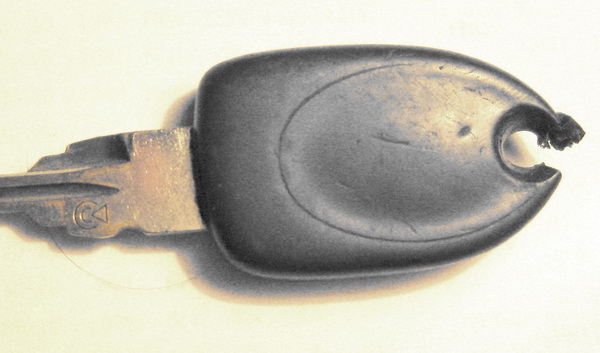

Prosím o radu: ako mozno opravit kluc s imobilizerom, na ktorom sa mi predral a ulomil otvor na navliekanie na klucenku. Prikladam foto. Dakujem za radu

Tento klíč Ti vyrobí kdejaký klíčník v Tescu.
Je to CODE1, který umí duplikovat kdekdo.

A nevadí, že je v ňom imobilizér? Vedia vyrobiť aj s imobilizérom? Dík

Ano, včetně immo.

No neviem ci by som osobne isiel do klucovej sluzby s taktouto prktinou a chcel novy kluc. Pokial si neni totalne lavy, tak zapalovac, dajaka umela hmota alebo nieco na podobnej baze a pekne by som si to zalial a trosku vytvaroval a spokojne si jazdim dalej. To iste sa stalo tatkovi, takze on tiez podobne sa s tym pohral cca hodinu a funguje to do dnes.

Řeším teď podobný problém. Koupil jsem nové všechny zámky, ale byl k nim jen jeden klíč červený master. Je otevírací, takže skleněnou ampuli s kódem do něj přendám. Pak mám tenhle klíček, který mi za cca 100.-kč zámečník vyřeže. http://opera.aukro.cz/klic-fiat-i1454914104.html Pak mám modrý, jak máš ty, není rozdělávací, zkoušel jsi ho už rozpitvat, jestli je tam taky ampule, nebo jiný čip s kódem?

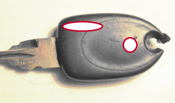

Čip tam je (označeno na fotce).
Jinak můžeš do toho klíče klidně vyvrtat novou díru (taky označeno).
