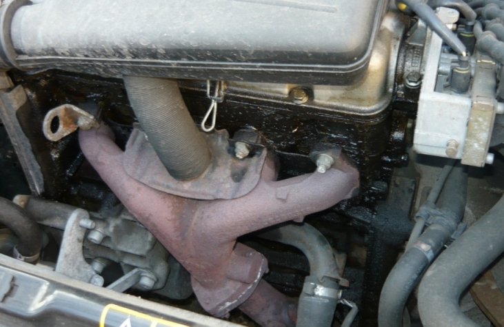

Zdravim, potreboval bych urcit k cemu jsou ocislovane hadice na fotkach. A taky proc je tak zasranej motor od oleje a jestli to necemu vadi.
Hadice cislo 1 je natrzena a neco z toho asi trosku vytejka. Hadice cislo 2 je zpuchrela.
hadice cislo 4. je zpuchrela.
A motor mam takhle zasranej od oleje.

Ten zasraný motor bude jen politý.Zřejmě při výměně oleje. Co to třeba očistit arvou . A potom teprve zjišťovat jestli to opravdu někde teče?

To asi ne, prijde mi jako kdyby to vytejkalo po cely plose z pod toho horniho vika... Ale pod autem kapicky od oleje nemivam.

Už je to vidět lépe. I tak je to dobré napřed očistit. Asi těsnění na víku ventilů. Tak si ho vyměň :wink: A zasraný motor samozřejmě být nemá. Z hlediska požární bezpečnosti :mrgreen: Ty hadice 1 a 2 je odvětrání nádrže(přes nádobku s aktivním uhlím) a odvětrání klikové skříně. Tedy doufám. A ta 4 Má to klimu?

Ten olej teče pod víkem ventilů. Ztvrrdlo těsnění. Vyměň ho.

hadice č.4 je olej od servočerpadla,tu vyměň,nebo se ti může stát že ti praskne úplně a všechen olej vyteče pryč, hadice č.2 je odvětrávání klikovky,tama jdou olejové výpary zpět do sání,proto máš obě hadice od oleje,č.1 je podtlak,nevim teď z hlavy odkud to vede

Ten spodek (4) bude asi čerpadlo posilovače řízení. už mě předběhl :wink:

hadica 1 neviem, hadica 2 je odvetranie klukovej skrine, hadica 4 je asi z kompresora klimatizacie, motor je zasraty, lebo netesni dekel vackoveho hriadela. Ten je konstrukcne zle vyrieseny, lebo ho drzia len 4 srouby a to je velmi malo. Keby ich tam bolo aspon 8, tesnil by perfektne. Treba ho dat dole, dobre odmastit dosadacie plochy (napr. perchloretylenom), dat nove tesnenie gumove a pod tesnenim a na dosadaciu plochu na hlave namazat motorovym silikonom a dotiahnut. Odkedy to takto tesnim, nerobi to najmensi problem.
Zasraty motor vadi okrem STK-cky aj bezpecnosti, olej je horlavy. Ten motor je doslova priserne zasraty od oleja, ako na nejakej starej Tatrovke. Napriklad velmi vela poziarov motorov autobusov je podla statistik v dosledku zasvineneho motora od oleja, ten zacne kvapkat alebo prskat na horuce casti ako turbo a pod. a sa to zapali. U atmosferaku je to bezpecnejsie, ale aj tak je tam horuci vyfuk. Motor musi byt cisty.
